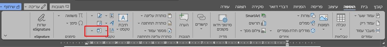

        אברהם 0
        יש בהוספה טקסט מתוך קובץ, אפשר לסמן כמה ביחד.
