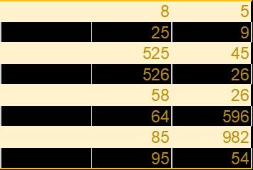

    מם הה
    אני רוצה לחשב אחוז אוטומטי מתוך נתונים, איך עושים את זה?
    V X אחוז של V
    5 8
    9 25
    45 525
    26 526
    26 58
    596 64
    982 85
    54 95

      • מ מם הה
        V X אחוז של V
        5 8
        9 25
        45 525
        26 526
        26 58
        596 64
        982 85
        54 95

        @מם-הה
        רק לחדד ולהבין
        בשורה הראשונה אתה רוצה לדעת כמה זה שמונה אחוז מתוך חמש
        נכון?
        או הפוך?
        או משהו אחר?
        זה ממש פשוט באקסל, רק לא הכי הבנתי מה אתה רוצה…
        שמח לעזור
          מם הה
          יש לי בטור הימני רשימה של שיחות שנענו, ובשמאלי שלא נענו, ואני רוצה שיהיה טור נוסף שיהיה כתוב בו כמה אחוז מהשיחות נענו, כל שורה בחישוב בפ''ע
          כלומר כמה אחוז זה 5 מתוך 13
          וכן כמה אחוז זה 9 מתוך 34תודה רבה

          • מ מם הה

            @מם-הה משהו פה מוזר
            אתה רוצה 5 שלא נענו מתוך 8 שכן נענו?
            או 5+8=13 שיחות בכלל, ואז כמה זה 5 מתוך 13 ?
            פרוזיפ תגובה 1 תגובה אחרונה

              @צדיק-וטוב-לו-0 נראה לי שכן ואז זה מממש פשוט
              =A1+B1 ואז אחוז מהתא של הנענו
              שמח לעזור

                @מם-הה אז כך:
                =A1/((A1+B1)/100)

                  מם הה
                  @צדיק-וטוב-לו-0 עזרת לי מאוד
                  אך עדיין אני לא יודע איך מייצרים את הפונקצייה הזו, ואני משועבד להעתק הדבק, יש לך איך לעזור לי?

                    @מם-הה זה לא פונקציה
                    פשוט תדביק את זה באיזה תא שאתה רוצה שזה יוצג
                    בהנחה שהנתונים שלך באמת ב A ו B…
