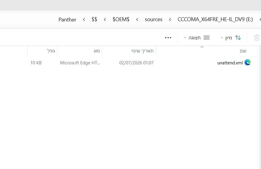

    במקום להגדיר בחלון צריבת דיסק ההתקנה עם RUFUS כל פעם מחדש את האפשרויות לדילוג בשעתת ההתקנה
    אפשר לקחת את הקובץ unattend.xml שהתוכנה יוצרת אצלי בגרסא האחרונה של וינדוס וRUFUS הוא יצר לי את זה בתיקייה \sources$OEM$$$\Panther ולהעביר את זה לכל דיסק התקנה של WINDOWS 11 (להעביר את התיקייה $OEM$ כמו שהיא לsources או את unattend.xml למחיצה הראשית של דיסק ההתקנה
    למשל הנה הגדרות שביטלתי הצריבה בRUFUS
    והנה התיקיה של הקובץ שנוצר
    לאחר שהעברתי אותו (את הקובץ unattend.xml) לדיסק התקנה ישן של וינדוס 11 שהורדתי ממיקרוסופט הוא פעל כמו הוינדוס האחרון שצרבתי עם ההגדרות האלו מוובנות בפנים

                  • H HEB1000
