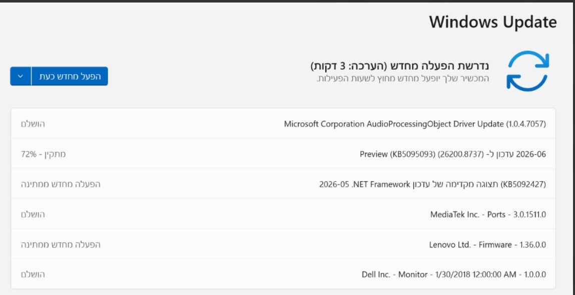

    הורדתי למחשב עדכונים אופציונליים של Windows, בהפעלה מחדש עלה מסך שחור שהעלה אחוזים עד 100 ועכשיו כשהוא סיים המחשב מסרב לעלות ומציג שגיאה:
    EFI PXE 0 for IPv4... boot failed
    נכנסתי להגדרות ה-BIOS כדי לבדוק את המצב. הכונן הקשיח הפנימי (Windows Boot Manager - Samsung SSD) מזוהה שם ומופיע ראשון בתור, כך שהחומרה נקראת על ידי הלוח.
    ניסיתי לאפס את הגדרות ה-BIOS לברירת מחדל (בעזרת F9) וביטלתי את אפשרות ה-PXE Boot ל-Disabled כדי למנוע את האתחול מהרשת, אך המחשב עדיין מסרב לעלות
    מה זה יכול להיות????
    יש לי מלא חומר על המחשב....
    שמתי צילום מסך של העדכונים שהורדתי למזלי צילמתי לפני אולי זה יוכל לעזור למישהו.
    יש גם צילום של המסך שגיאהd97cb9aa-8781-4c2e-8d1e-a3433e2ff32b-image.jpeg a53fb5ca-3480-4b26-abe8-0c7b0614ef68-image.jpeg

              יוסף מאיר וייס
              @משתמש-פשוט כתב:
              בהחלט
              העדכון הזה גרם להכל Lenovo Ltd. - Firmware - 1.36.0.0
              הוא מעדכן את החומרה בעצמה
