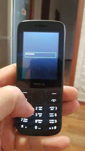

                עכשיו אני רואה שזה כבר קרה למישהו כאן אבל אין שם פתרון אני מעלה את התמונה שהוא העלה שםf44e60be-13b8-4a9e-9e58-82e3a681d138-image.png
                • מ מצ'ופצ'ף
                  לחצתי 9999#*# ואז נפתח לי תפריט הפעלת נעילה, לחצתי הפעלה עשיתי הפעלה מחדש והטלפון נדלק וביקש מיד קוד וזה לא הקוד שהגדרתי באבטחה אשמח אם מישהו יעזור לי בעניין תודה.

                  @מצ-ופצ-ף זה נעילה של הפעלת הטלפון?
                  או שזה מסך נעילה? אחרי הטלפון נדלק.
                  • מגנוס קרלסןמ מגנוס קרלסן
                    מצ'ופצ'ף
                    @מגנוס-קרלסן יש לי גרסה שכשהוא נדלק הוא קודם מראה את החברה ואח"כ סמל של ועדת הרבנים אז הוא דורש קוד לפני שהוא עובר למסך הסמל אחרי שמראה את החברה

                        במקרה הנעילה הזה ספציפי לא יודע אם אפשרי אבל אם זה נעילה רגילה אתה יכול להוציא את הבטריה להפעיל את הטלפון ומייד לחייג 100 ולחזור אחורה ואז הטלפון נפתח עדיין עם סיסמא אבל לפחות נפתח אני מאמין שכך יותר יהיה קל לאפס שזה פתוח

                          @מצ-ופצ-ף זה קוד מוכר שלא ידועה לי דרך לפתוח אותו, לגבי צריבה, זה פלאפון מקורי של ועדה? הכנסת בעבר כרטיס זכרון והיה אפשר לבחור מוזיקה לפחות בצלצולים או שאי אפשר בכלל איזה גודל הסמל של ועדת הרבנים בהדלקה אם זה ועדת הרבנים שבכלל אין אפשרות לכרטיס תדבר איתי בפרטי נמצא פתרון אם אפשר להכניס כרטיס תעשה צריבה דרך כרטיס בגרסאות שלי זה לא מוחק בצריבה בדרך כרטיס

                            תודה לכל העוזרים הצלחתי לתקן את שקע הטעינה וצרבתי גרסה והכל הסתדר
