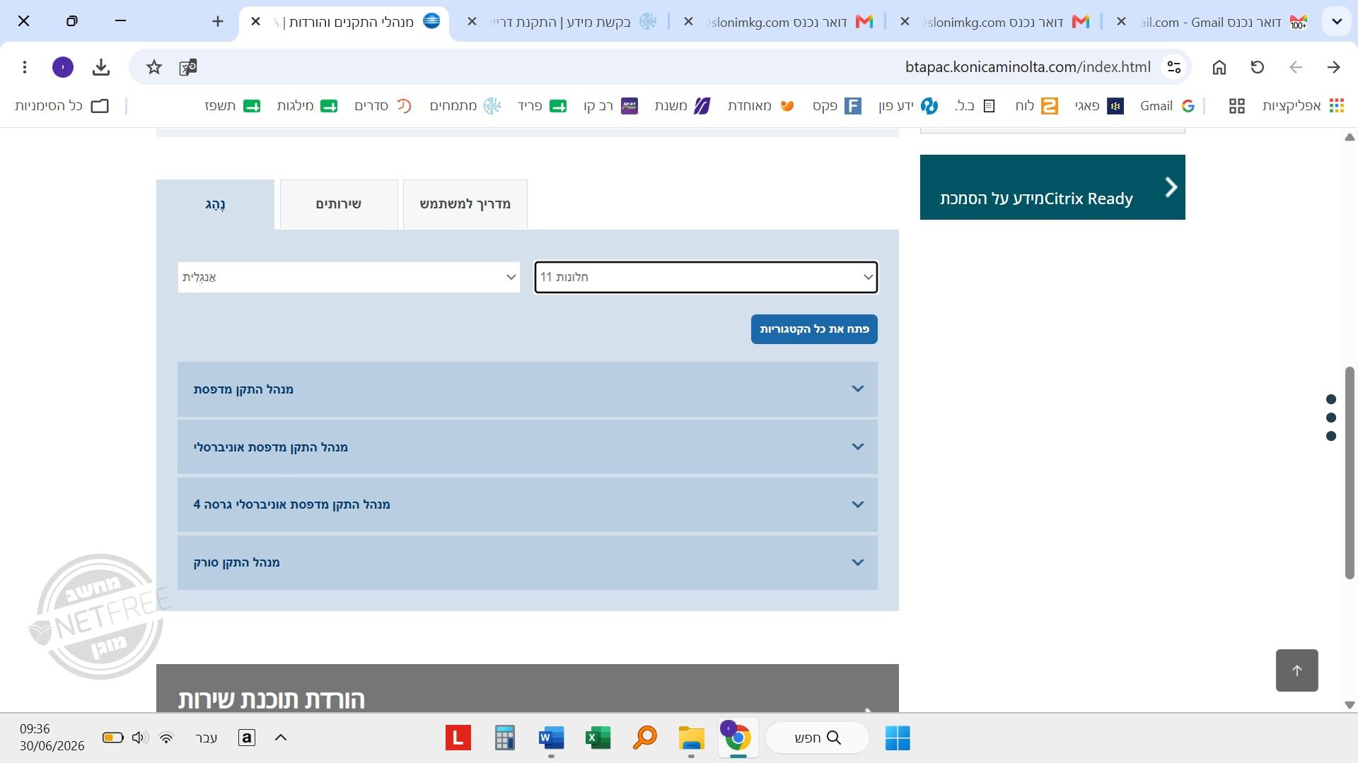

    אני רוצה להוריד דרייבר למדפסת אבל בדף ההורדות יש כל מיני סוגים איך אוכל לדעת מה רצוי ו/או צריך להוריד ולהתקין

      @י.ש.ה. תעלה צילום מסך של דף ההורדות

          יצחק קוזניץ
          @י.ש.ה.
          לכאורה תוריד את האונבירסלי,
          אבל לייתר דיוק - מומלץ שתביא את הדגם שלך.
          • י יצחק קוזניץ
            @י.ש.ה.
            י.ש.ה.
            @יצחק-קוזניץ
            מה הכוונה דגם שלי? של המדפסת? זה מופיע בצילום
            bizhub C368 קוניקה מינולטה

                לנציצ
                @י.ש.ה. השאלה מה אתה צריך
                רק הדפסה או גם סריקה מתוך התוכנה שלהם
                והם אומרים שהאניברסלי אפשרי גם כי הוא יעבוד גם על מדפסת הזאת
                וגם על האחרות

                  יצחק קוזניץ
                  @י.ש.ה. כתב:
                  זה לא הופיע בצילום.
                  מ"מ אתה צריך סה"כ תוכנה לחבר את המחשב למדפסת עם חוט ?

                    י.ש.ה.
                    @יצחק-קוזניץ
                    נכון סליחה זה לא הופיע בצילום
                    למעשה לא מספיק לי חיבור רגיל זה יש כבר דרך המחשב
                    אני צריך תוכנה מקורית עם כמה שיותר אופציות, דו צידי, הידוק, וכו'
                    ומדובר על חיבור אלחוטי
                    סריקה לא מעניין כי אנו סורקים למייל

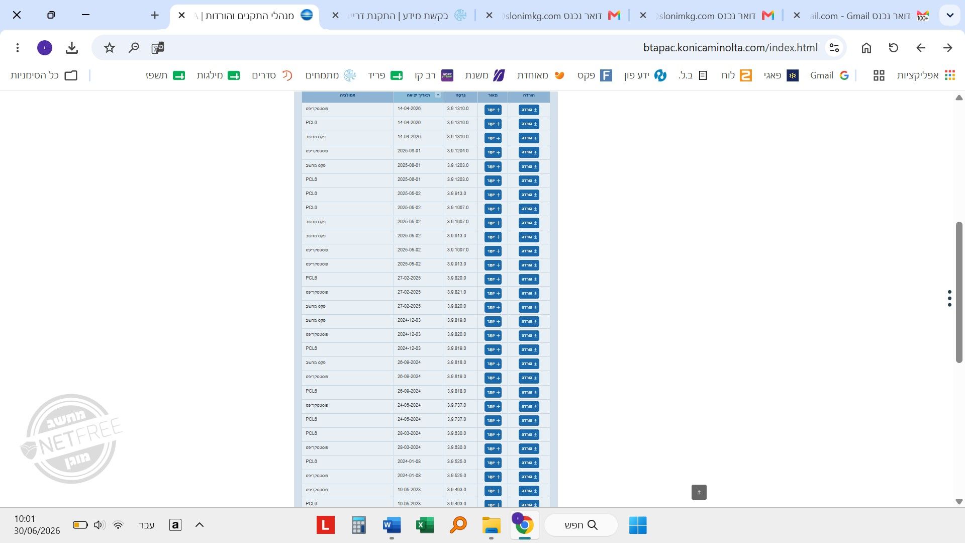

                      יצחק קוזניץ
                      כתב נערך לאחרונה על ידי יצחק קוזניץ
                      @י.ש.ה. כתב:
                      אז ככה אתה צריך את הקובץ שנקרא PCL6 (השני ברשימה - הכי מעודכן)
                      ההבדל בין אונבירסלי ל"מנהל התקן מדפסת" הוא האם הוא יוכל להתאים את עצמו לעוד מדפסות,
                      (ואם אין לך צורך אל תתקין אונבירסלי הוא צורך יותר משאבים).
                      ועכשיו להסבר:
                      פוסטסקריפט/PostScript זה כלי שנועד להדפסות מקצועיות של גרפיקה והוא מעבד את ההדפסות בצורה יותר טובה, אבל גם עיבוד יותר איטי.
                      PCL6 זה תוכנת הדפסה מקורית הכוללת את כל מה שציינת
                      PC-Fax פשוטו כמשמעו - תוכנת פקס
