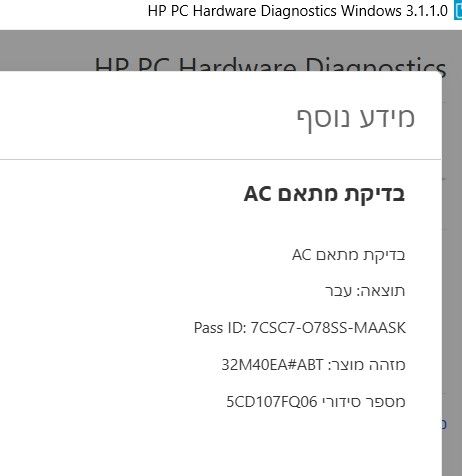

      אהרון שלום
      תיכנס בביוס למצב בדיקה של הסוללה ותבדוק כמה חשמל נכנס למחשב
      • א אהרון שלום

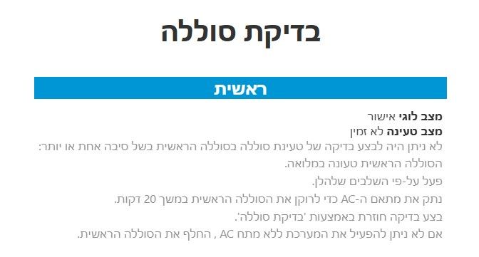

        לחצתי F10 ויש שם רשימה שלימה
        ניסיתי דרך אחרת: HP Support Assistant
        בדיקת מתח חשמל (בדיקת סוללה, ובדיקת מתאם AC)
        התוצאה:
        בדיקת סוללה
        בדיקת AC

                @מתחיל אם הסוללה היתה על 0 אחוזים זה טבעי מאד שיקח איזה שעתיים עד שיתעורר ויתחיל להיטען וזה לא קשור למטען בכזה מקרה
                S תגובה 1 תגובה אחרונה
                • H HEB1000
                  shishko
                  @HEB1000 כתב:
                  אז הוא לא היה יכול להעלות נתונים מתוך המחשב...
