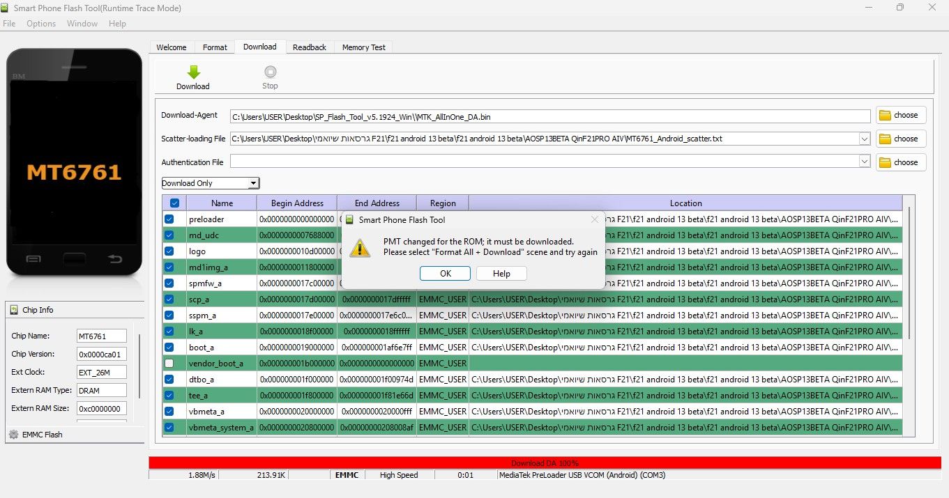

        עכשיו אני מנסה לצרוב עוד גרסה, וזה עושה לי שגיאה כזו-
        מה זה אומר?
        זה הגרסה של אנדרואיד 13 פה מהאוסף גרסאות.
        תודה!
          מה זה אומר?
          תודה!

          @לילות-כימים התרגום הוא שהוא רוצה פורמט פלוס הורדה.
          המשמעות המעשית היא שהמחיצה לא תואמת לגירסא שיש במכשיר או לא מתאימה לsp flash.
          תנסה עם fastboot או mtklinet
          הפעלת שלוחות בVoLTE

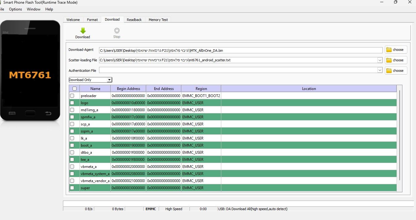

                    עשיתי גיבוי קושחה עם SP, הוא הוציא לי איזה 40 קבצים של גיבוי של כל מחיצה.
                    עכשיו אני עושה שחזור הוא לא מזהה אותם, הוא נותן לי רשימה רק של איזה 20 מחיצות לשחזור ואני צריך לבחור אותם אחד אחד?
                    הוא לא אמור ליצר קובץ בשביל לזכור מה הוא עשה?
                      נוחעם FMנ מחובר
                      נוחעם FMנ מחובר
                      @לילות-כימים לא. היית צריך לשנות את השם של כל קובץ לשם המתאים.
                      עכשיו הוא פשוט לפי סדר מספרי...
                      אתה יכול לשנות את השמות של הקבצים עכשיו אחד אחד בהתאמה רק תאחז שזה מתחיל ב0
                      או שתבחר ידנית אחד אחד.

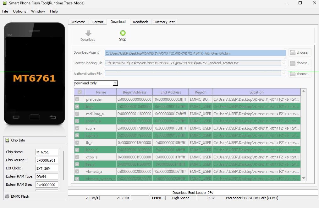

                        @נוחעם-FM זה תקוע לי על השורה הראשונה של הpreloader .

                          ועשיו עושה שגיאה

                            @לילות-כימים הreadback לפי מחיצות מגבה הרבה מחיצות שלא צריך לצרוב.
                            ומצד שני לא מגבה את הפרלאודר...
                            אבל אתה חייב את כל המחיצות שהיו בו?
                            כי בשביל גירסא מספיק super.
