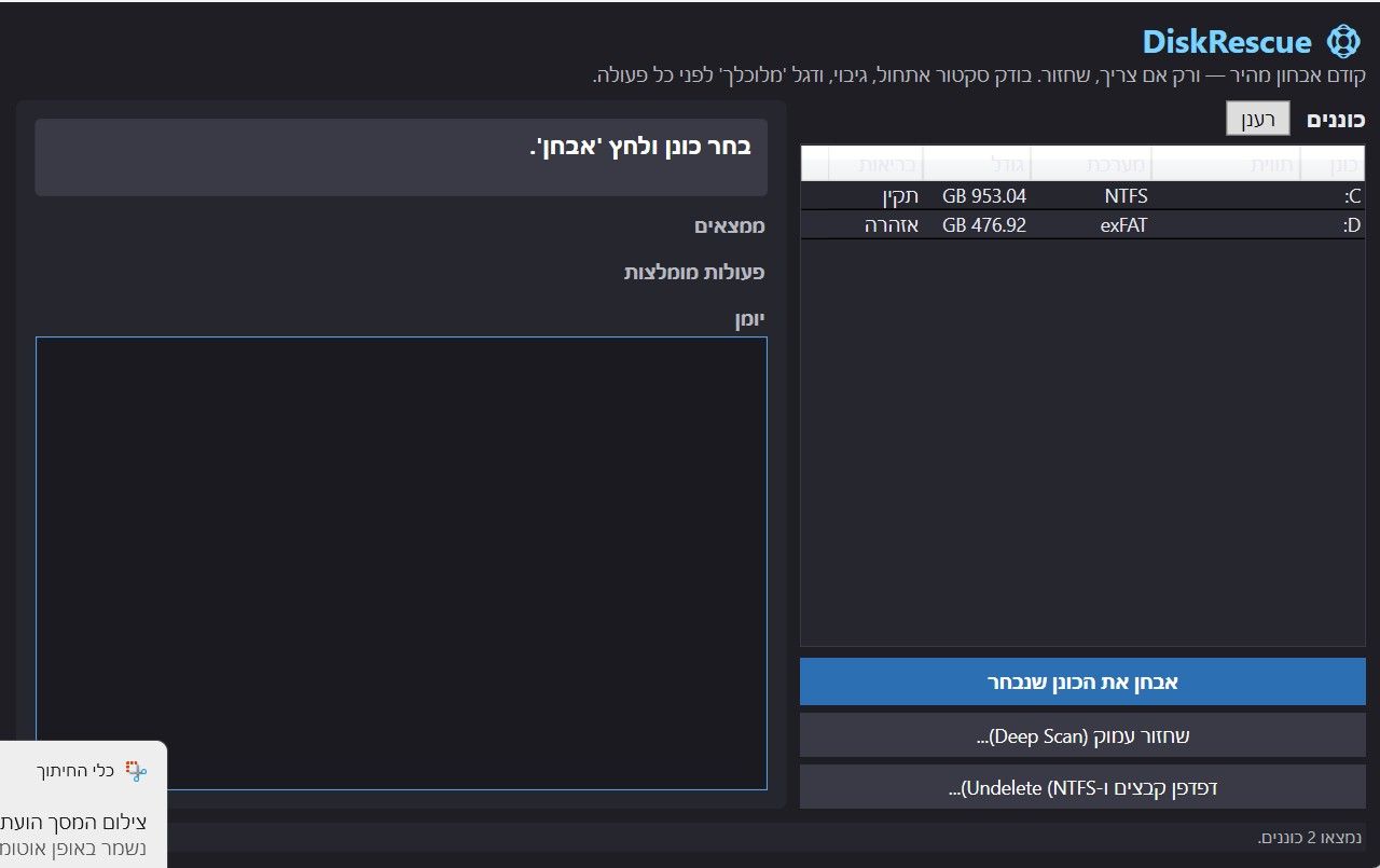

        @shalomke
        == מתחיל: שחזר סקטור אתחול מהגיבוי ==
        גיבוי: 'NTFS', חתימה תקינה.
        שגיאה: סקטור 0 כבר זהה לגיבוי — אין מה לשחזר.
        התוכנה בקושי זזה נראה לי שצריך לומר לקלוד שישפץ ובנוסף זה דורש התקנת NET 9 Desktop Runtime בניגוד לגירסאות קודמות
        shalomke
        #41
        @tc העליתי גרסה ללא התקנת NET
        T תגובה 1 תגובה אחרונה

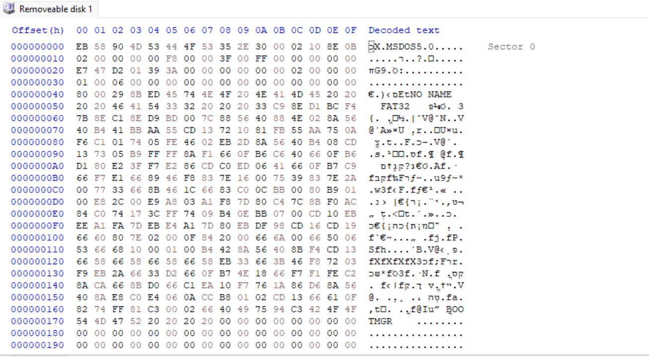

              @shalomke לקחתי אונקי ומחקתי לו את הסקטור הראשון והתכנה אומרת שגם סקטור האתחול הראשי וגם הגיבוי אינם תקינים ולכן צריך רק לשחזר, מאידך כשאני מנסה עם תכנת TESTDISK הוא מיד מוצא את הגיבוי ומתקן את הכונן, ניסיתי את זה כמה פעמים ואותה תוצאה

                #45
                @פללם מחקת את הסקטור הראשון של המחיצה או של הדיסק?
                • פ מנותק
                  פ מנותק
                  פללם
                  #46
                  של הדיסק, העליתי אותו בHXD ומילאתי את שתי השורות הראשונות באפסים

                    #47
                    @פללם הסקטור הראשון של הדיסק אמור להיות ריק ברובו
                    חוץ מרשומות ה MBR או ה fake MBR שנמצאות בסופו אין בו כלום

                      #48
                      • פ פללם

                        #49
                        @פללם זה כנראה דיסק בתצורת superfloppy שאין לו רשומת מחיצות
                        בכל אופן בכזה מקרה התוכנה שלו לא באה לטפל מה גם שזה fat32 ולא ntfs שעליה הוא דיבר
