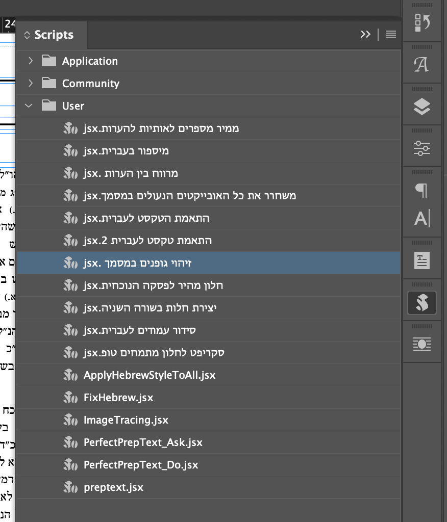

        @ישי-ישורון כתב:
        @שלמפוק איפה מדביקים את הקוד?
        בתוך אינדיזיין פותחים את חלון Scipts ואם הוא לא פתוח זה כאן Window > Utilities > Scripts ולחצים מקש ימני על User ובוחרים את הסייר ותשכפל את אחד הסקריפטים הקימיים ושנה לו את השם לזיהוי גופן או משהו בסגנון ותפתח אותו באמצעות עורך מלל המובנה שעל המחשב או משהו שיודע לקרוא קוד כמובן לא וורד וכדו׳ ותדביק את הקוד שהובא לעיל

                    קובץ לדוגמא לאחר הפעלת הסקירפט
                    FontReport_כריכה פנימית .txt
