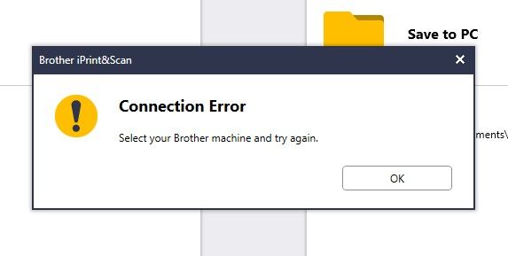

    יאיר2081
    למדפסת הזאת אפשר להפעיל סריקה במסך של המדפסת עברתי לאחרונה לווינדוס 11 והופ לא עובד דרך המסך יש שגיאה, וגם דרך כל התוכנות של Brother יש בעיה בשמירה בPDF מה עושים?1e1e9a28-62f7-4635-87b2-f1ada87e22c1-image.jpeg d9097659-c9a1-4cd8-86d5-8c9e9a7a93c3-image.jpeg ff4be758-cdeb-490a-9354-409799fc5d1f-image.jpeg ![e43c8861-caac-4785-bb85-a58f43a65ceb-image.jpeg]cecf9d02-221d-4762-8b94-859e1f6ee1cb-image.jpeg

          יאיר2081
          אני רוצה שיעבוד לי הפעלת סריקה דרך המדפסת ולא דרך המחשב וזה השגיאה

            יאיר2081
            עשיתי משתמש חדש במחשב באנגלית ולא בעברית והרבה דברים שלא עבדו התחילו לעבוד זה הבעיה.
