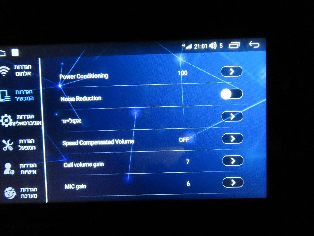

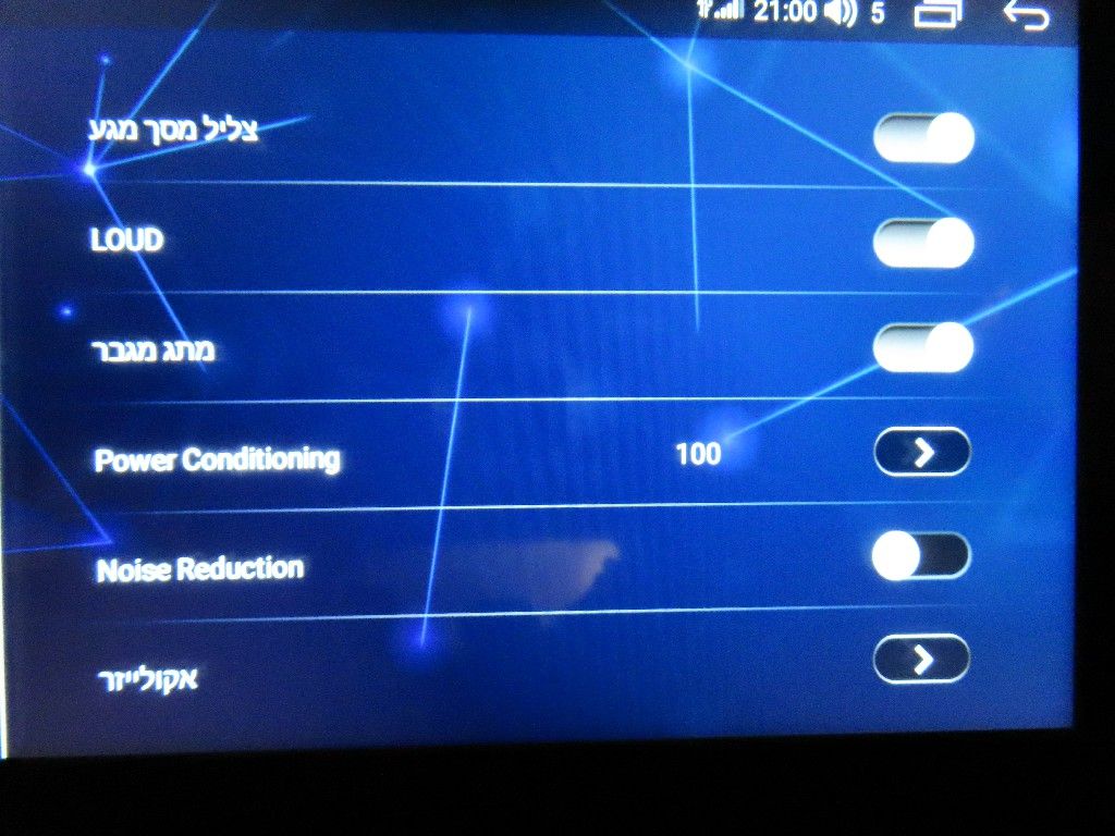

              • י יהודיה אחת
                @יוסף-מאיר-וייס
                7142356f-88dd-4e55-a828-d0861e86ba8b-IMG_1390 (1).jpg ed1a35d4-e718-43bf-ae18-9ce58c7725c2-IMG_1392 (1).jpg
                האמת שחיפשתי המון, ולא מצאתי.
                אלה ההגדרות, האם מישהו רואה כאן משהו שיכול לעזור?
                יוסף מאיר וייסי מנותק
                יוסף מאיר וייס
                @יהודיה-אחת כתב:
                הגדרות המפעל (הרביעי מלמעלה בתמונה), אולי תצטרכו שם קוד
                  @יהודיה-אחת כתב:
