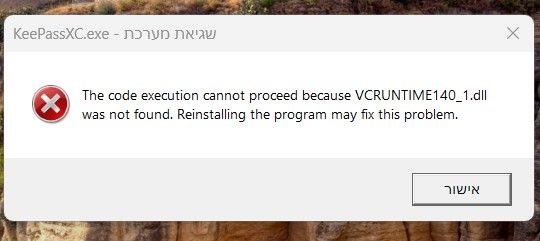

    מחשב חדש ווינ11 ניסיתי להתקין keepassXC דרך האתר והוא עשה לי את השגיאה הזו:
    ניסיתי על זה למחוק ולהתקין, הפעלה מחדש, התקנת Microsoft Visual C++ Redistributable, וגם ל64 וגם ל32 (בעצת גמיני) וכלום לא עבד, מישהו מכיר עוד דרך?

      @ילד-לומד עשית הפעלה מחדש אחרי התקנת החבילה שג'מיני הציע?
      (אם כן, אז תסיר את התוכנה של המנהל סיסמאות, ותתקין שוב)

        @צדיק-וטוב-לו-0 ברור, אחרי שעשיתי התקנה והפעלה שלהם, ואחרי שזה לא עבד הסרתי את התוכנה והתקנתי מחדש, ועדיין לא עבד.

          @ילד-לומד תתקין את זה:

            @צדיק-וטוב-לו-0 תודה רבה זה עבד!!

              @ילד-לומד זה לא רעיון שלי, זה מה שהם כתבו באתר שלהם.
