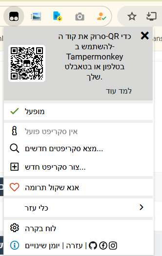

      הכנתי תוסף שעובד כך.
      לאחר ההתקנה שלו, נעתיק את הטקסט המבוקש ע"י מקש ימני (לא בכפתור העתקה במובנה בצטים השונים). ואז נדביק כרצוננו.
      התוסף אמור לעבוד בגוגל סטודיו, גימני, קלוד וגיפיטי.
      איך משתמשים?
      נתקין את הכלי tampermonkey או החבר שלו,
      ניכנס בתוכו ל
      ונדביק
