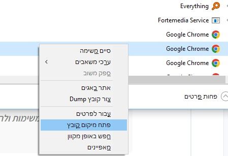

                  • ש שקאד
                    @לחי כתב:
                    תה יכול ללכת למנהל המשימות ולראות את מיקום הוירוס ופשוט למחוק אותו (לכאו' יהיה צריך קודם לבחור סיים משימה במנהל המשימות).
                    איך עושים את זה
                    1 מנותק
                    1 מנותק
                    123 דג מלוח
                    @שקאד
                    מספיק?
                    (אבל אם הוא וירוס טוב, זה לכאו' לא יעזור)
                    אבל אם זה על אונקי אז תכניס אותו למחשב עם אנטיוירוס!
