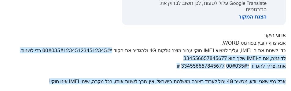

                                היה לי טלולר כשר ועדה דור 3, לאחרונה קניתי דור 4 מעלי אקספרס בשליש מחיר ועשיתי שינוי IMEI. עובד מעולה. עלה 45$ אחרי קופונים. (מחיר מלא היה 54$, עכשיו הוא יקר יותר). יש לו מסך שמציג את מספר הטלפון שמוציאים ואת המספר של השיחה הנכנסת, וכן את השעה.
                                החיסרון הוא שאין אופציה לשיחה ממתינה, כלומר אמנם אתה שומע צליל שיש עוד שיחה נכנסת, אבל אין אפשרות לעבור אליה עם FLASH (זה מנתק את השיחה הקודמת וגם דוחה את השיחה החדשה), וגם אין שיחה מזוהה בממתינה, כלומר המספר השני הנכנס לא מופיע לא על הצג של הטלפון וגם לא על הצג המסך של הטלולר.
                                https://he.aliexpress.com/item/1005002985222879.html

                                  אברהם א
                                  @aeb איך משנים imei?
                                  A תגובה 1 תגובה אחרונה
                                  • א אברהם א
                                    aeb
                                    כתב נערך לאחרונה על ידי aeb
                                    @אברהם-א זה אינדבדואלי לכל יצרן לפי מה שהגדיר
                                    To change the Imei , please pick up the handset and dial : *00#035#123451234512345#
                                    replace the 123451234512345 to your legal IMEI, you can get a legal imei from a useless discarded 4G phone
                                    After dialed the code, you can hear a sound "doooooo...." that means succeed.
