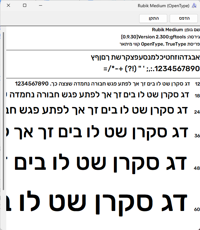

    • גופן שאתם רוצים שכבר הותקן במחשב. לצורך העניין ניקח את הגופן החינמי של גוגל שאני אוהב- rubik להורדה: Rubik-Medium.ttf
    • קובץ reg להורדה: rubik medium_font.reg

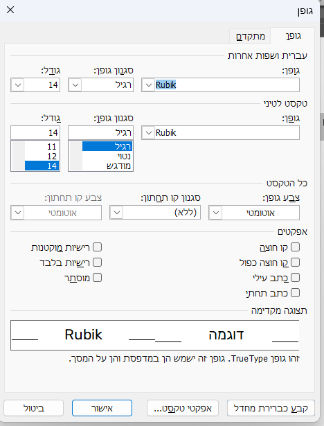

    לאחר שהגופן שבחרנו הותקן כבר במחשב- נלך לקובץ reg נפתח אותו ע"י פנקס רשימות, ובשורה האחרונה נשנה את השם של הגופן בהתאם לגופן שאנחנו רוצים. במקרה שלנו זה יהיה "Segoe UI"="Rubik medium"
    שם הגופן צריך להיות בדיוק כמו שהוא כתוב במערכת (כמו בתמונה למעלה):
    לאחר מכן שומרים את הקובץ שערכנו, לחצים עליו פעמיים, לאפשר ביצוע שינויים, הפעלת מחשב מחדש ו.. הנה התוצאות:

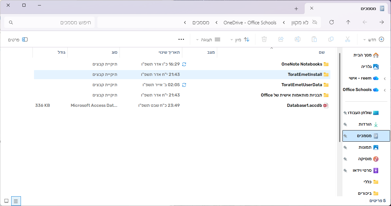

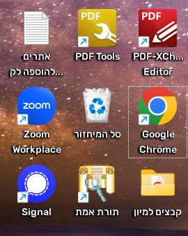

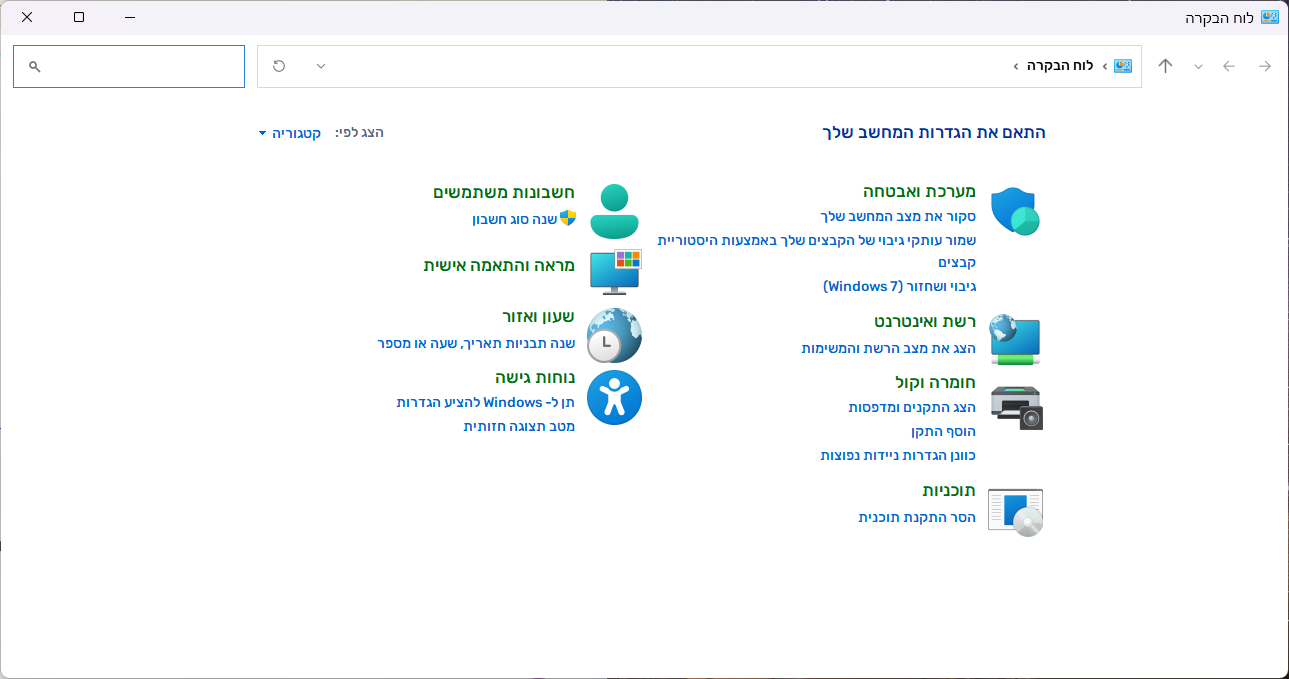

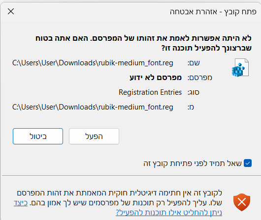

      למה הוא לא נותן לי לפתוח את הקובץ בפינקס רשימות זה מה שהוא נותן לי
      אני לא רוצה להפעיל אותו אלא לפתוח אולי אתה יכול להעלות את הקוד

        לוחצים על הקובץ לחצן ימני בעכבר, פתח באמצעות, פנקס הרשימות.

          @reemzed123 זה בדיוק מה שעשיתי וזה מה שקרה

            reemzed123
            @חד-צורבא
            מעניין..
            הנה המלל בתוך הקובץ:
            Windows Registry Editor Version 5.00
            [HKEY_LOCAL_MACHINE\SOFTWARE\Microsoft\Windows NT\CurrentVersion\Fonts]
            "Segoe UI (TrueType)"=""
            "Segoe UI Bold (TrueType)"=""
            "Segoe UI Bold Italic (TrueType)"=""
            "Segoe UI Italic (TrueType)"=""
            "Segoe UI Light (TrueType)"=""
            "Segoe UI Semibold (TrueType)"=""
            "Segoe UI Symbol (TrueType)"=""
            [HKEY_LOCAL_MACHINE\SOFTWARE\Microsoft\Windows NT\CurrentVersion\FontSubstitutes]
            רק כשאתה שומר- תוסיף אחרי הנקודה: .reg
