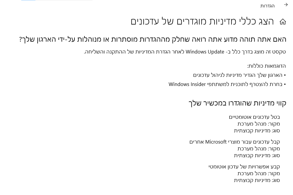

                          אגב מה מופיע לך כשאתה לוחץ על הקישור הכחול של הצג כללי מדיניות מוגדרים של עדכונים?
                          1 מנותק
                          1 מנותק
                          123 דג מלוח
