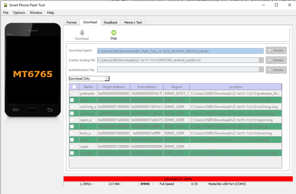

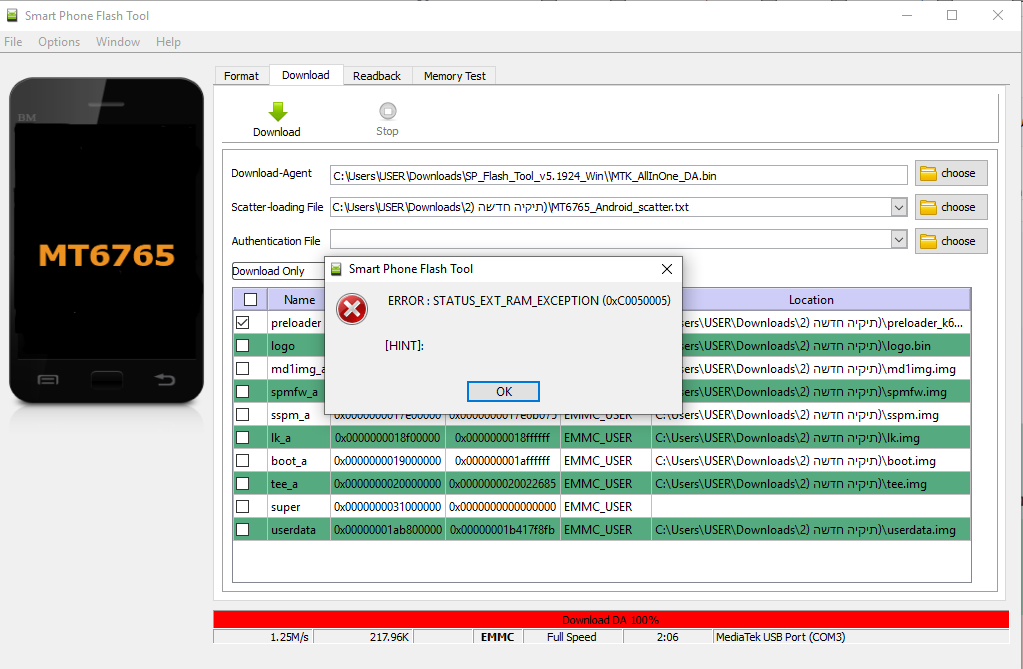

      @אלוף-תימן חיברתי עכשיו אחרי הרבה זמן שלא נגעתי בו, ובלי שום לחיצה התחיל לצרוב אבל נתקע על זה:eed3f8d6-388b-4149-b4d2-d48163cc5e17-image.png

          מחנה ידידים
          @טאראס-יבגני אתה בטוח שזו הגרסה של הנגן?
          ט תגובה 1 תגובה אחרונה

            טאראס יבגני
            @מחנה-ידידים כן.
            אני בעצמי שאבתי אותה.

              ועכשיו אחרי הניסיון לצרוב, SP שוב לא מגיבה בכלל, וכל חיבור של הנגן למחשב עושה צליל וניתוק גם עושה צליל, כאילו שהנגן נדלק...

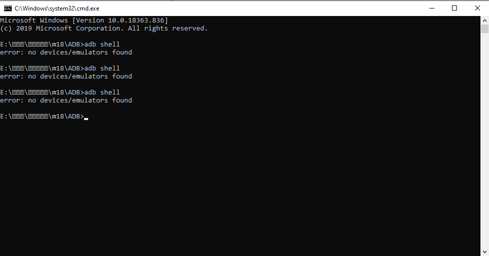

                    טאראס יבגני
                    ובADB לא משנה מה אני עושה זאת התגובה:
                    • ט טאראס יבגני
                      מה זה משנה אה
                      @טאראס-יבגני כתב בבעיה | בעיה בנגן D65, הנגן לא נדלק:
                      ניסית את זה?
                      ADB DEVICE
