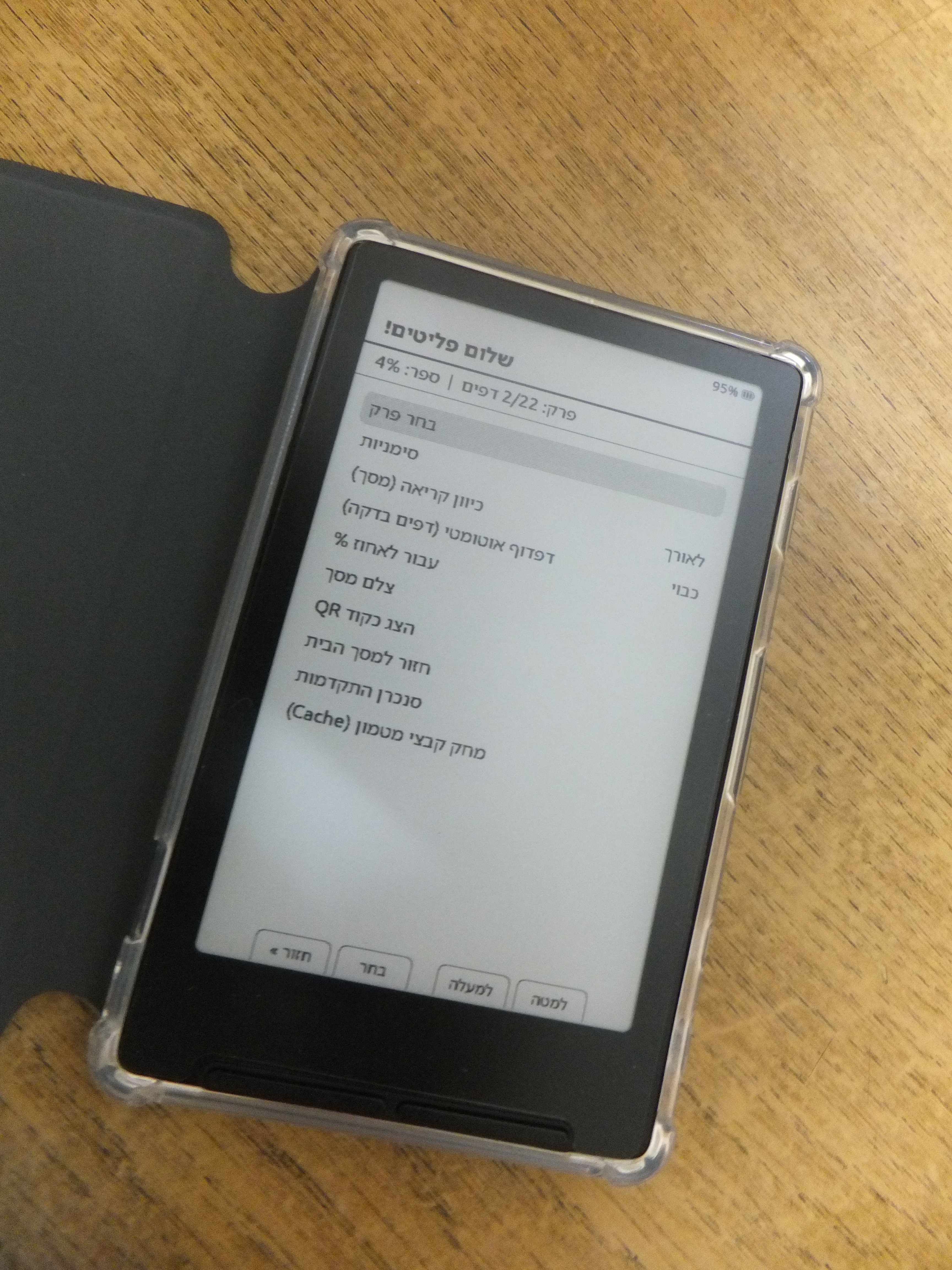

אל הנישה שנוצרה פה, נכנס ה-Xteink X4 - מכשיר מינימלי ואלגנטי שמיועד אך ורק לקריאת ספרים.
קצת פרטים טכניים:
מסך: 4.3 אינץ' 800*480 פיקסלים, צפיפות של 220ppi.

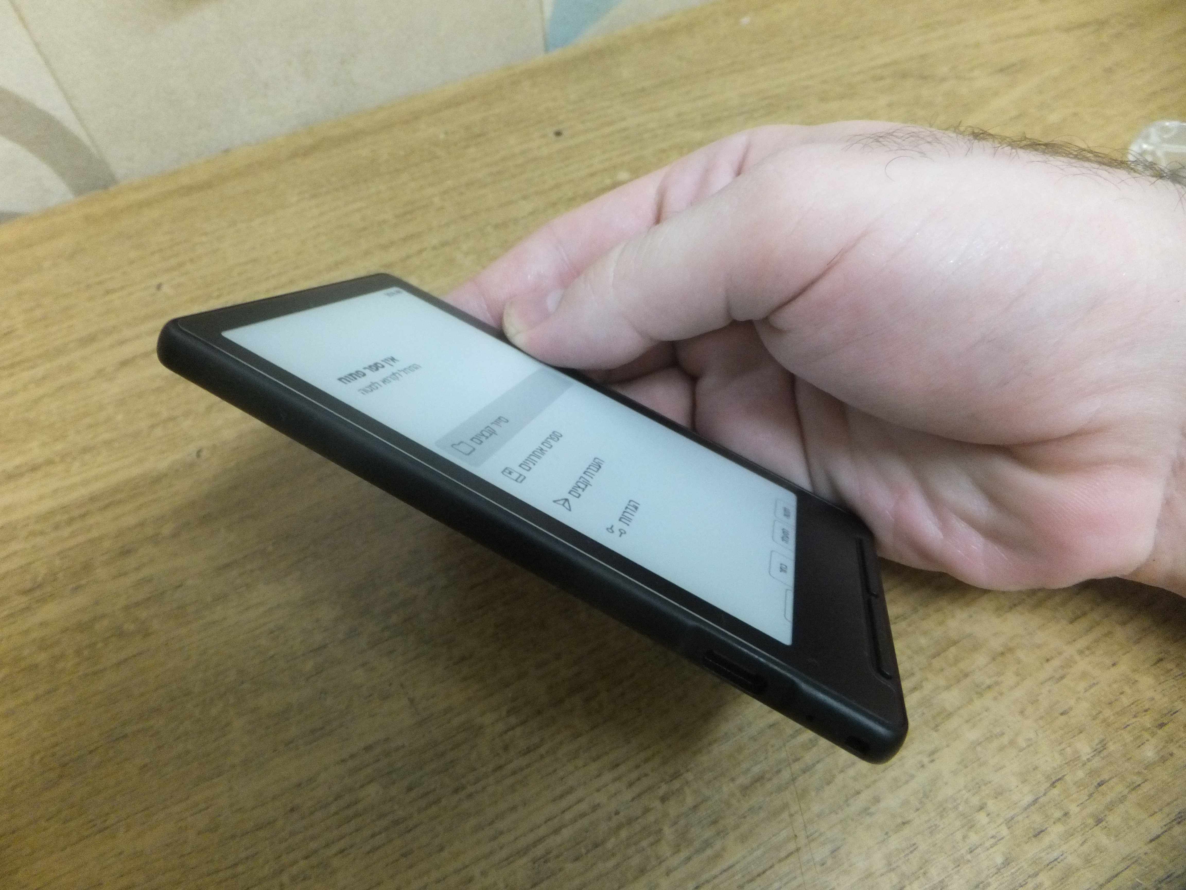

7 כפתורים פיזיים לניווט.
עובי: 59mm. משקל: 74 גרם.
בטריה: 650mAh - מספיק לכמה שבועות של שימוש בין טעינה לטעינה.המכשיר רץ על מעבד מסוג ESP32-C3 - ליבה אחת בקצב של 160mhz ו-380kb של RAM (כן. פחות מחצי מ"ב!) עוד על כך בהמשך.
זיכרון פנימי: 16mb. מגיע עם כרטיס זיכרון של 16gb.
מערכת ההפעלה שמגיעה עם המכשיר היא ממש מינימלית, וגדושת באגים - שלא לדבר על כך שהיא תומכת רק אנגלית וסינית. וכאן הדברים מתחילים להיות מעניינים:
ה-ESP32-C3 הוא שבב מאוד פופולארי בקרב מייקרים ואנשי חומרה, הוא שייך לקבוצה של שבבים שנבנים במיוחד עבור מתכנתי חומרה, ומגיעים עם SDK פתוח שמאפשר לכל אחד לתכנת אותם בקלות. אם סיקרנתי אותכם, אפשר לקנות לוח ESP32-C3 באליאקספרס בפחות מדולר.
המצב הזה, של מכשיר מגניב ואלגנטי עם תוכנה בינונית ומטה, יצר הזדמנות עבור קהילת מתכנתי הקוד הפתוח, ומספר פרוייקטים קמו במטרה ליצור מערכת הפעלה חדשה מאפס עבור Xteink X4. הפופולארי שבהם נקרא CrossPoint. פרוייקט ענק עם יותר מ-160 מתכנתים שתרמו קוד. ויותר מ35 אלף הורדות. (ואנוכי הקטן אחד מהיצורים והמתחזקים של הפרוייקט.)

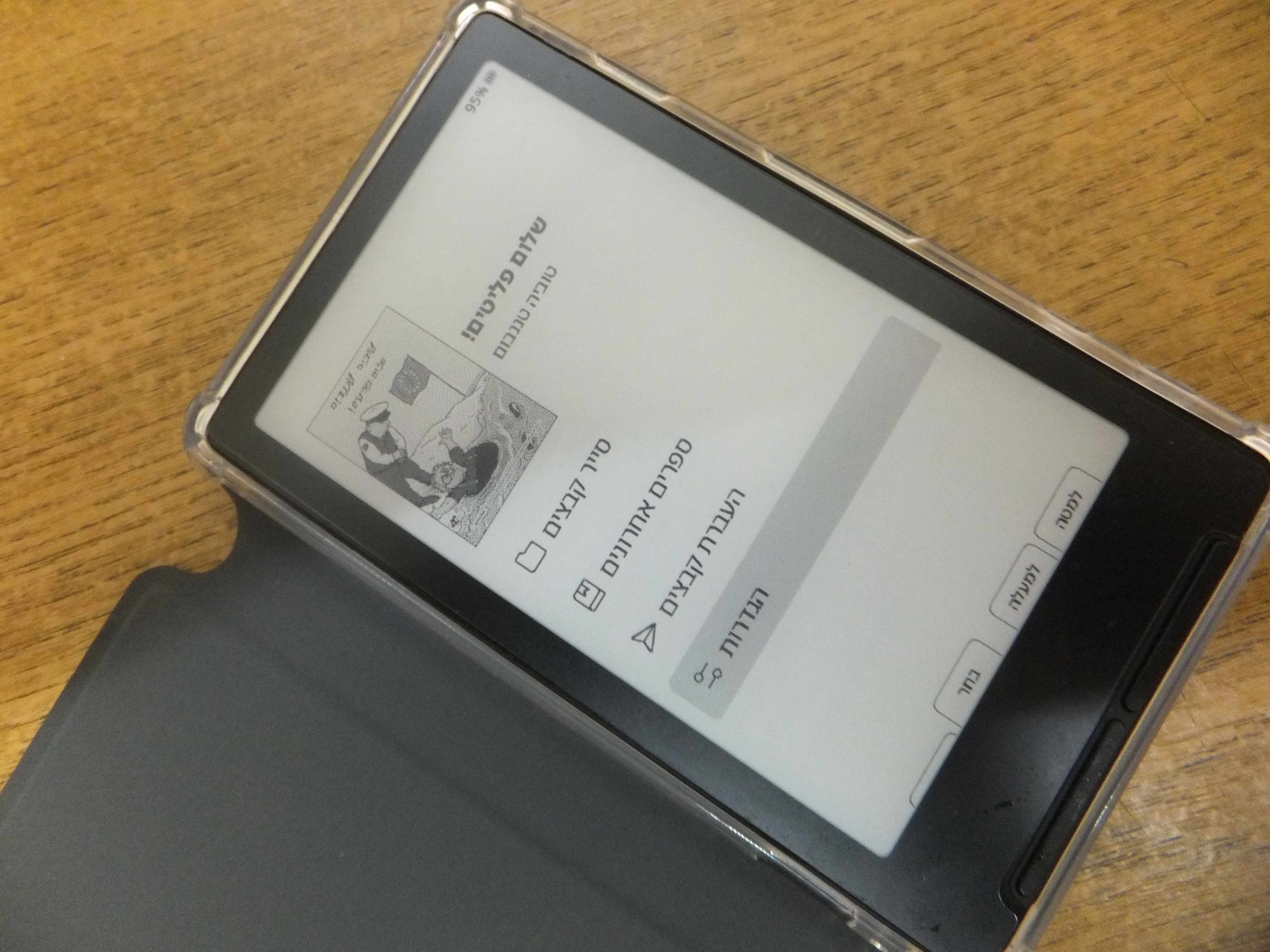

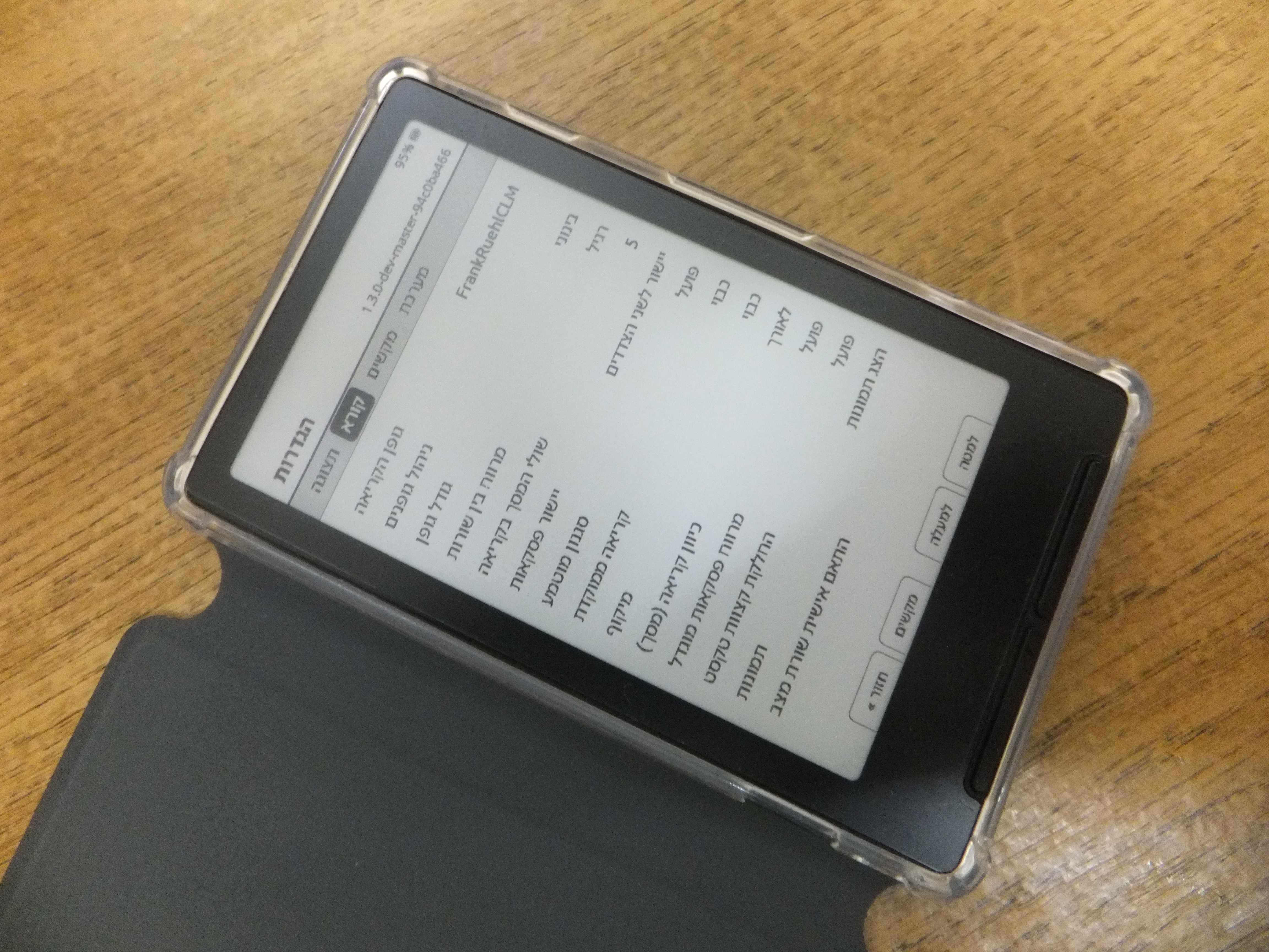

אז מה CrossPoint יכול לעשות עם קושחה כל-כך מוגבלת בסטנדרטים מודרניים (160mhz ו-380kb של RAM)? ובכן, הרבה יותר ממה שהאמנתי שכזה צ'יפ חלש יכול לעשות. הודות לסדרה של אופטימיזטיות ו-caching אגרסיבי לכרטיס ה-SD, אנחנו מקבלים מערכת שתומכת בקבצי epub, txt ו-xtc. די והותר לקרוא כל ספר שאתם רוצים. (PDF לא נתמך בשל המסך הקטן). תמיכה בעשרות שפות. עיצוב נקי ואלגנטי. שרת קטנצ'יק שמאפשר לכם להעלות ספרים דרך ווי-פי ללא צורך להוציא את הכרטיס מהמכשיר. עשרות תכונות ופיצ'רים שמאפשרים לכם להתאים את הקריאה לצורכיכם.

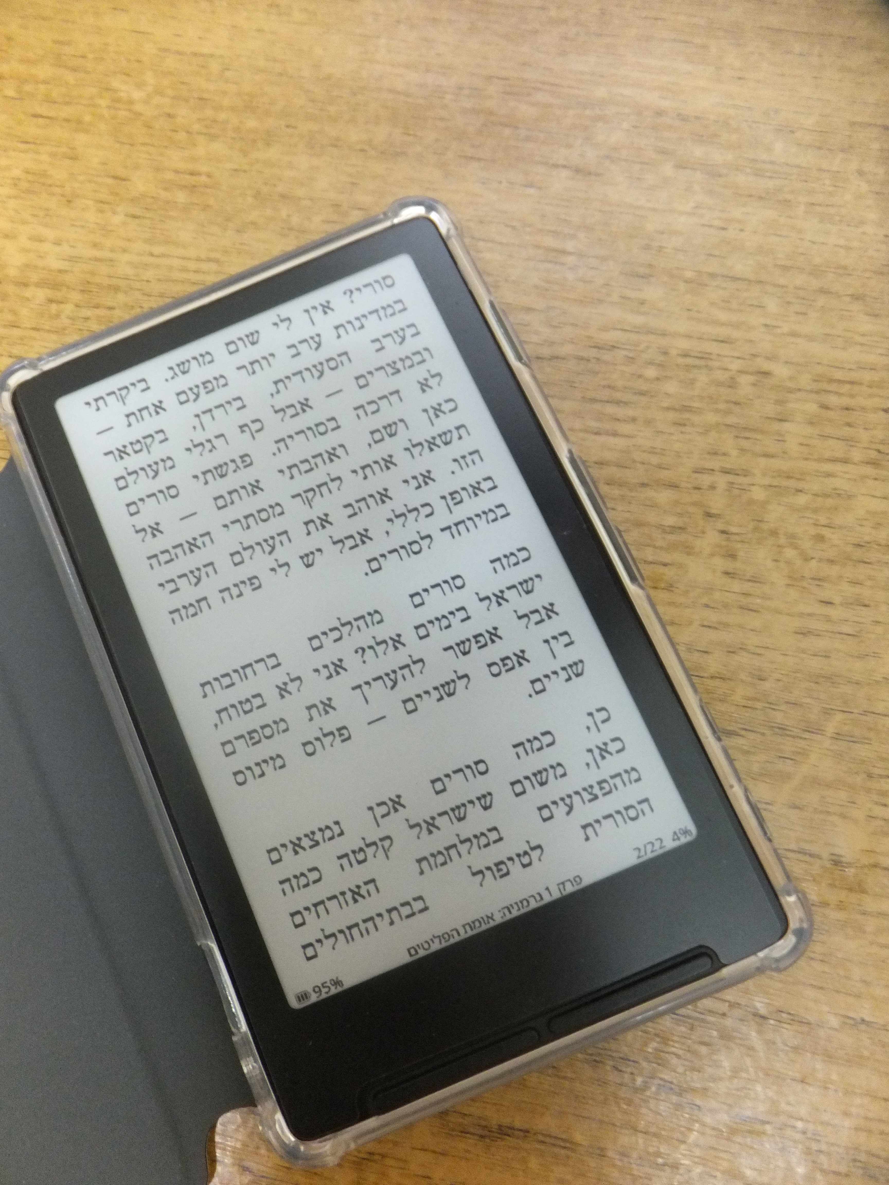

ואחרון חביב: ממש לפני כמה ימים הקוד קיבל עדכון ענקי עם PR שעבדתי עליו בחודשיים האחרונים שמוסיף תמיכה בשפות RTL (כלומר ימין-לשמאל - עברית, ערבית. להבדיל מרוב השפות שהינם שמאל-לימין). מה שאומר שעברית נתמכת סוף-סוף. ניקוד עדיין לא נתמך, אבל יגיע בהמשך.את הX4 מומלץ לקנות דרך האתר הראשי של החברה במחיר של 69$. ומקבלים 10% הנחה על הרשמה לעדכונים. בנוסף, יש מידי פעם הנחות נוספות של 15% לכבוד כל מיני דברים.
אפשר לקנות את הX4 גם באליאקספרס, בד"כ באזור ה-50$ לפני הנחות, אבל זה לא מומלץ. המכשירים שנמכרים לשוק הסיני מגיעים עם חסימה שמונעת צריבה של קושחות חילופיות. יש מעקף מסביב לחסימה, אבל זה קצת יותר מסוכן, ומגביל אותכם בדרכים עקיפות אחרות. לא שווה את ה-10$ הפרש.xteink הוציאו מכשיר נוסף בשם X3 שמגיע עם מסך קצת קטן יותר (3.7 אינץ') וכמה שיפורי חומרה - צ'יפ RTC שמאפשר להציג שעה מדוייקת במכשיר, גירוסקופ שמאפשר לעבור דף עם ניענוע של המכשיר, במקום לחיצה על מקשים. ה-X3 עולה 10$ יותר.
כדי לצרוב את CrossPoint יש הדרכות מפורטות באתר הרשמי שלנו וגם בדף הגיטהאב. זה תהליך מאוד פשוט, אבל אם יהיה ביקוש אני אעלה מדריך מפורט בעברית.
כדי לקרוא בעברית, תצטרכו להתקין גופנים שתומכים עברית. Crosspoint לא יכול להשתמש ב-TTF או OTF, צריך להמיר את הגופן לקובץ cfont מיוחד שמיועד במיוחד עבור CrossPoint.
הנה שלושה שאני משתמש בהם. Hebrew-Fonts.zip
אתם יכולים להמיר לבד את הגופנים המועדפים עליכם ב-https://crosspointreader.com/fonts.
ב-Unicode Coverage צריך לבחור Advanced custom ranges... ולהוסיף hebrew לשורה.
אני חושב שבציבור החרדי מכשיר כזה יכול להיות הצלחה מוחצת. תחשבו על מכשיר קטן שנכנס לכיס ומכיל את כל ספרי אוצריא! מכשיר שאיננו אנדרואיד ולא צריך חסימות פשוט בגלל שהוא "טיפש" מידי מכדי שיהיה מה לחסום בו...
מה אתם אומרים?תמונות בספויילר
הבהרה: בשביל לקבל את כל אוצריא על ה-X4, יהיה צריך להמיר את הספרים לפורמט epub. אני מאמין שזה עסק לא מסובך, אבל צריך לשמוע את דעתו של הרב @י.-פל. בנוגע לנושאי זכויות היוצרים.

כמה עדכונים:
א. גרסה 1.5.0 של crosspoint עכשיו נמצאת בבטא, וכוללת תמיכה בניקוד. בנוסף, נוספה תמיכה במילונים אופליין (בפורמט StarDict). שימושי מאוד אם אתם קוראים אנגלית ונתקעים במילה שאתם לא מכירים.
חוץ מזה יש הרבה אופטימיזציות ושיפורים, עדכונים ופיצ'רים מגניבים.ב. Xteink X4/X3 אכן לא תומכים במגע. סליחה אם שכחתי להזכיר את זה בפוסט הראשון - זה פשוט לא מפריע לי בכלל.
ג. crosspoint תומכת במכשיר חדש שעדיין לא יצא לשוק בשם reTerminal Sticky. ההבדלים העיקריים הם מעבד חזק יותר (ESP32-S3 עם שתי ליבות ב-240mhz ו-8MB ראם), ומסך מגע. יש לי אותו כבר שבועיים והוא מצויין. מה שקצת מפריע לי בו זה שהגוף מפלסטיק, ומרגיש פחות איכותי מה-X4. מצד שני, (למרות שזה עדיין לא רשמי) אומרים שהוא יעלה 39$ - זול בהרבה ממכשירי Xteink.
