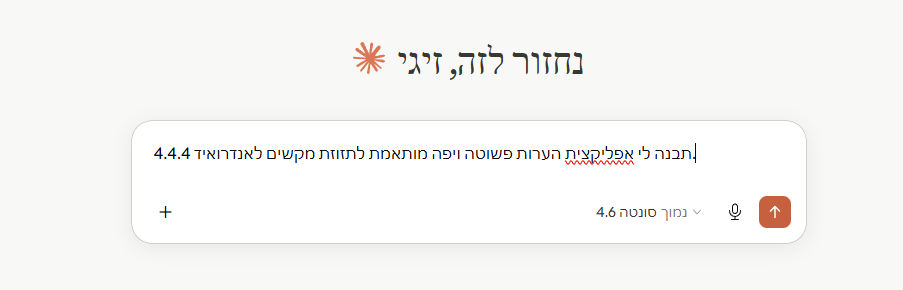

    1 מחפשים בינה מלאכותית קלוד קוד. זה אמור להיות פתוח בנטפרי

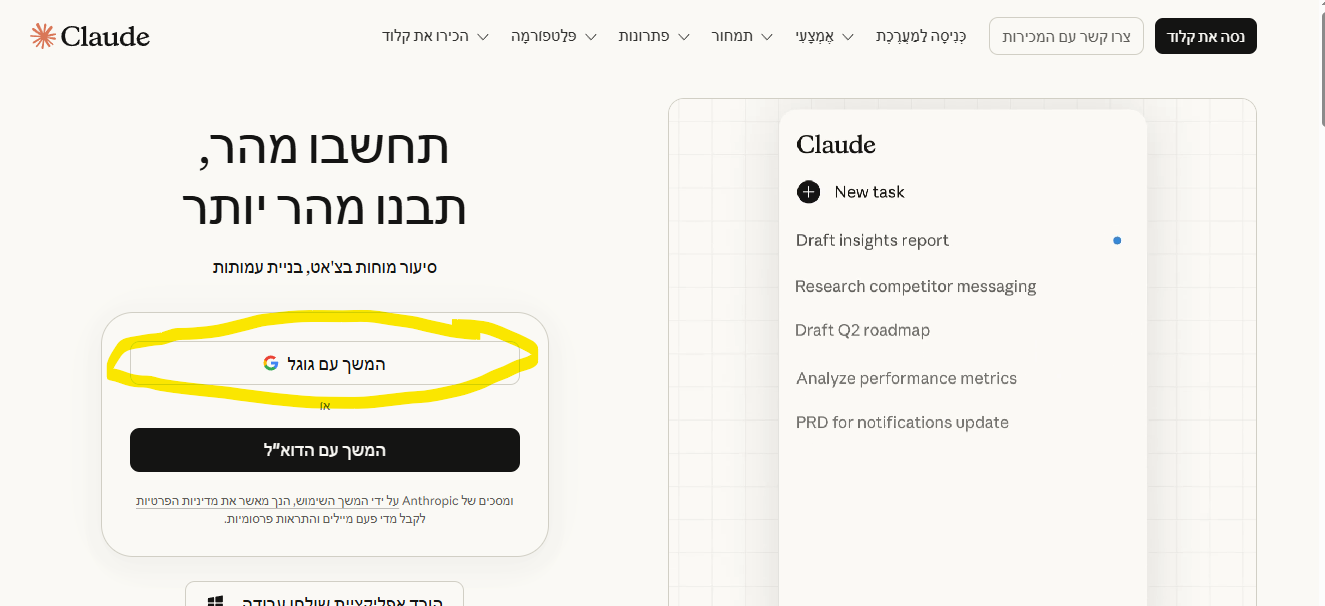

    2 נכנסים לאתר ומחברים חשבון גוגל
    3 מסבירים לקלוד איזה אפליקציה בדיוק אתם רוצים לבנות ומה היא עושה!
    4 לא חובה אבל עדיף מאד לבקש סיכום על האפליקציה שלכם שתיראו שהוא מבין על מה אתם מדברים...
    5 אחרי שאתם רואים שהוא הבין אתם מבקשים ממנו ליצור לכם פרוייקט בקובץ זיפ לאנדרואיד סטודיו

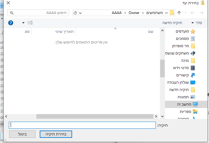

    6 מורידים את קובץ הזיפ מחלצים לתיקיה שהשם והכתובת שלה באנגלית אחרת יהיה בהמשך באגים מיותרים

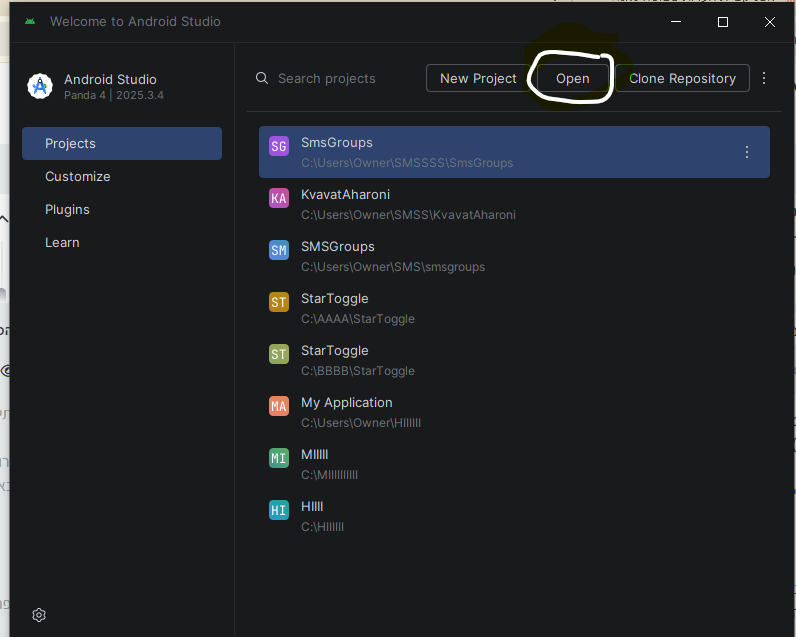

    7 פותחים אנדרואיד סטודיו, יש 3 לחצנים למעלה, פרויקט חדש , פתח, ועוד משהו לא רלונטי כרגע,
    8 לוחצים על open ובוחרים את התיקיה שחילצתם שימו לב להכנס לתוך התיקיה ולא לבחור אותה מבחוץ!
    9 אחרי שלחצתם על ok הפרויקט אמור להטען כמה דקות תלוי בסוג המעבד של המחשב ולאחמ"כ יש שתי אופציות או לקבל קובץ apk או להתקין ישירות למכשיר עם הפעלת ניפוי באגים וכו... אני לא אאריך כרגע אני הולך על קבלת קובץ apk

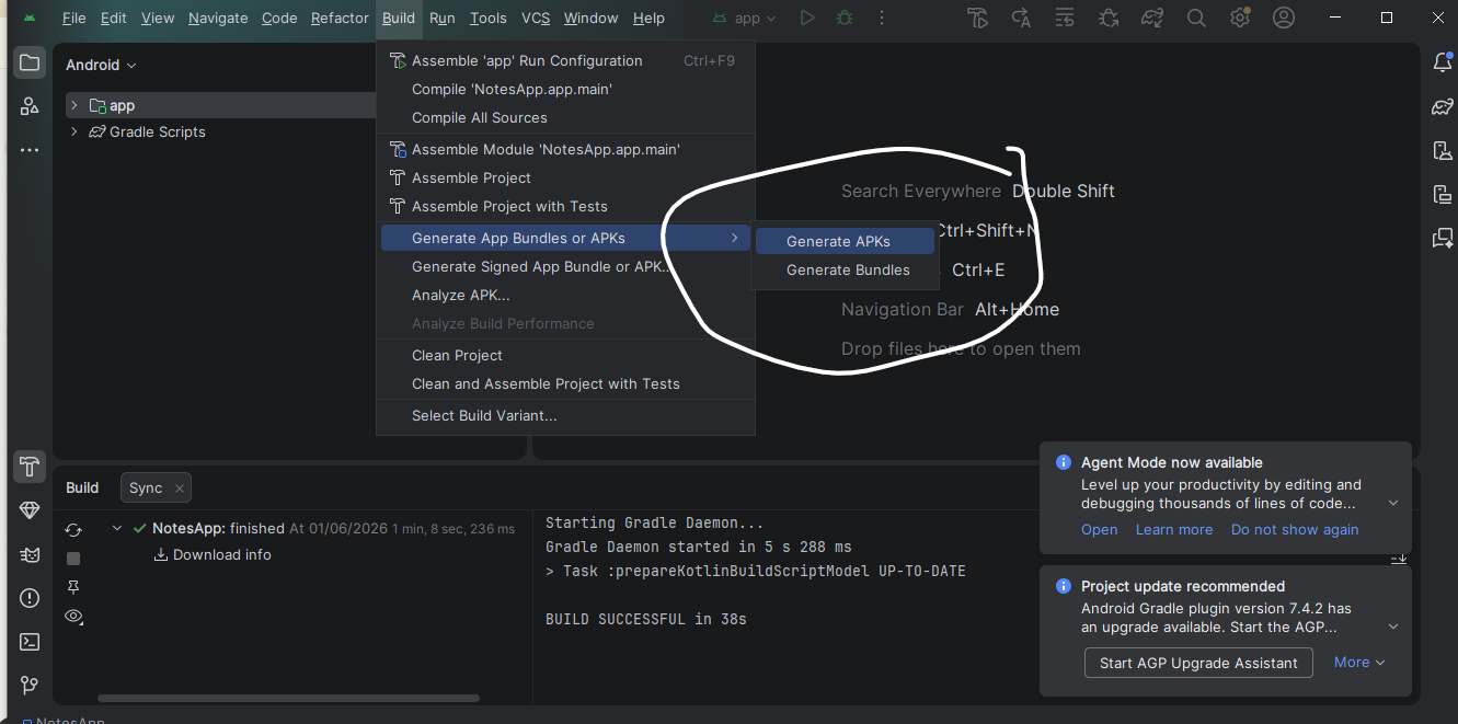

    10 יש בצד שמאל הכי למעלה כפתור שברגע שאתה לוחץ עליו נפתח לך שורה של מלא אופציות אנחנו הולכים לאופציה השישית או השביעית שרשום שם boild
    שזה בניה יורדים בתפריט תל הבויילד ומגיעים לשורה שרשום שם build apks לוחצים עליה וזזים ימינה לתפריט הנפתח יהיו לכם 2 שורות של בחירה לחצו על העליונה שזה גם אמור להראות כמו build apks איך שתלחצו על זה הפרויקט יתחיל להבנות לאפליקציה

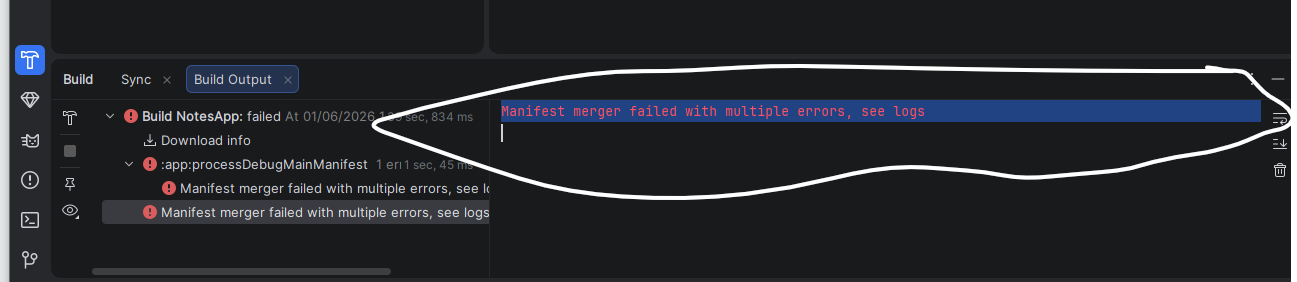

    11 ברוב הפעמים ישר יהיה לכם שגיאות אדומות למטה! לא להלחץ זה נורמלי לגמרי אתם פשוט עושים פעולה פשוטה ביותר לוחצים על הטקסט האדום של השגיאה הוא מופיע למטה לוחצים בחר הכל והעתק

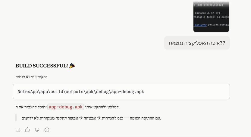

    12 עכשיו בד"כ אחרי שקלוד בנה לך זיפ יגמר לו החינמיים (באם לא מצויין תמשיכו איתו) מכיוון שכך לכו לגימיני שהוא לדעתי אחרי קלוד הכי טוב בעזור בלבנות אפלקציה. ותדביקו לו את השגיאה ותבקשו עזרה לתקן אותה,
    13 מנסיון הוא יתחיל להביא לכם חצאי קודים שתכניסו אל תתיחסו אליו ותתעקשו לקבל קוד מלא והסבר לאיפה להכניס אותו תמחקו הכל ותדביקו את הקוד החדש אחרי שסיימתם להכניס את הכל תעשו בנייה שוב כפי שמפורט בסעיף10
    14 לא להילחץ מכמות השגיאות זה נורמלי לחלוטין אחרי שנגמר השגיאות אנדרואיד סטודיו אמור לתת קישור לאפליקציה שבניתם אם אתם לא מוצאים בקשו מגימיני שיגיד לכם איפה היא נמצאת

    עידכנתי תמונות לכל פעולה בספויילרים

                                        על קלוד אין מה לדבר כמו שכתבתי אף אחד שם לא הצליח ליצר אפליקציה נורמלית ע'"י דיבור!!

                                          @מייבין-במקצת זה ai סטודיו
                                          לא, אין לי אפשרות לגשת למכשיר הטלפון שלך או להתקין עליו אפליקציות באופן ישיר.
                                          מייבין במקצתמ מנותק
                                          מייבין במקצתמ מנותק
                                          מייבין במקצת
                                          @חייא-שיאומי בחרת באפשרות של אנדרואיד בהגדרות?
