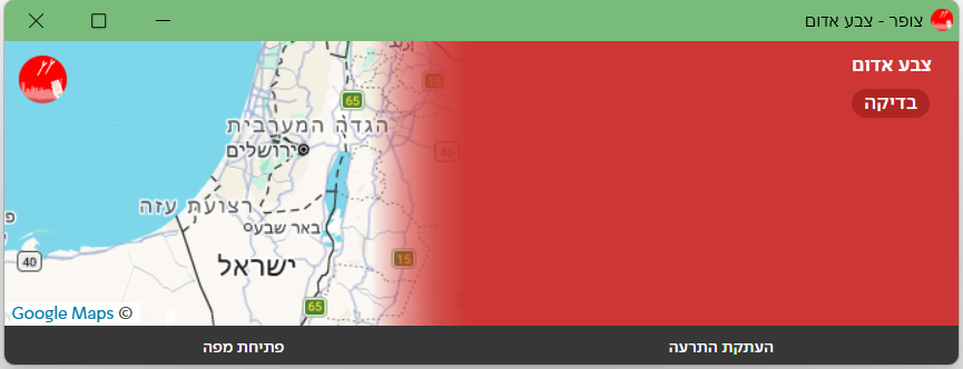

                                יש למישהו צילום של התראות צבע אדום על המסך של מחשב?
                                לא של האתר אלא של ההודעה שקופצת?
                                  תתקין בעצמך ותראה: https://chromewebstore.google.com/detail/צופר-צבע-אדום/hpbdhanjafnpeeobgejmdaajkiamfdpi
