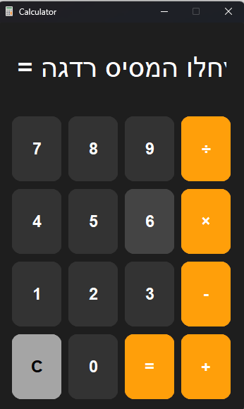

    מחשבון מסתיר ומצפין קבצים, שלא ניתן למצא גם ע"י everything או כל תוכנת חיפוש אחרת, וגם לא ע"י תוכנת שחזור, צריך להיזהר ולשמור את הקוד, אין כל אחריות על הקבצים, ניתן לשנות לאחר הכניסה לכספת

      דבר ראשון העברית לא מסודרת
      דבר שני תן פרטים איך משתמשים אם זה

            @kshm ממש יפה!
            באמת צריך לסדר את העברית, ואת הגודל - שיהיה ניתן לקרוא.
            בכל מקרה לגבי ההוראות - מי שמכיר מחשבון מסתיר לאנדרואיד, יודע איך זה עובד.
            סתם שאלה, איך עובדת ההצפנה, מעניין אותי.

              @יאיר-דניאל כתב בהמלצה | מחשבון מסתיר ומצפין קבצים למחשב:
              תוכל להסביר לכאלה שלא יודעים!
              זה לווינדוס נכון?
                האלגוריתם הצפנה הוא AES-GCM 256bit ואלגוריתם מתיחת המפתחות הוא PBKDF2HMAC ההצפנה היא בבלוקים של 64KB
                הבעיה הגדולה היא שהוא ממחזר nonce לכל בלוק שזאת בעיה באבטחה של ההצפנה

                  @YAHBDK כתב בהמלצה | מחשבון מסתיר ומצפין קבצים למחשב:
                  בשמחה!
                  לא כתבתי את זה במקום הסבר, אלא ציינתי עובדה.
                  אתה פשוט בוחר קוד - לדוגמא :7777
                  ולוחץ על =
                  ולאחמ"כ שוב - 7777
                  ושוב על =
                  ואז יפתח לך החלון ניהול.

                      @מתכנת-חובב תודה רבה על המשוב,
                      עדכנתי את הקישור מקווה שתוקן,
                      וגם העברית הסתדרה
