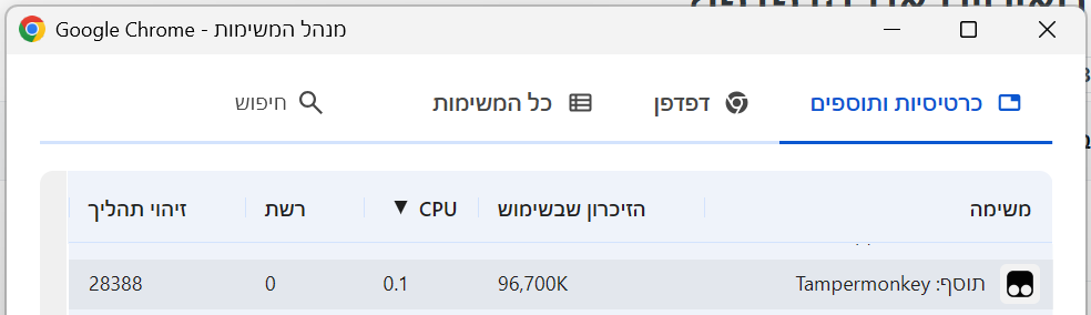

            @המלאך ואיך אני יודע כמה כל תוסף לוקח?
            המלאךה תגובה 1 תגובה אחרונה

                המלאך
                @טופ-שבמתמחים מנהל המשימות של הדפדפן.

                  טופ שבמתמחים
                  @המלאך ואיך אני נכנס אליו?

                            אברהם גלסר
                            @טופ-שבמתמחים SHIFT+Esc כשאתה בתוך כרום.
