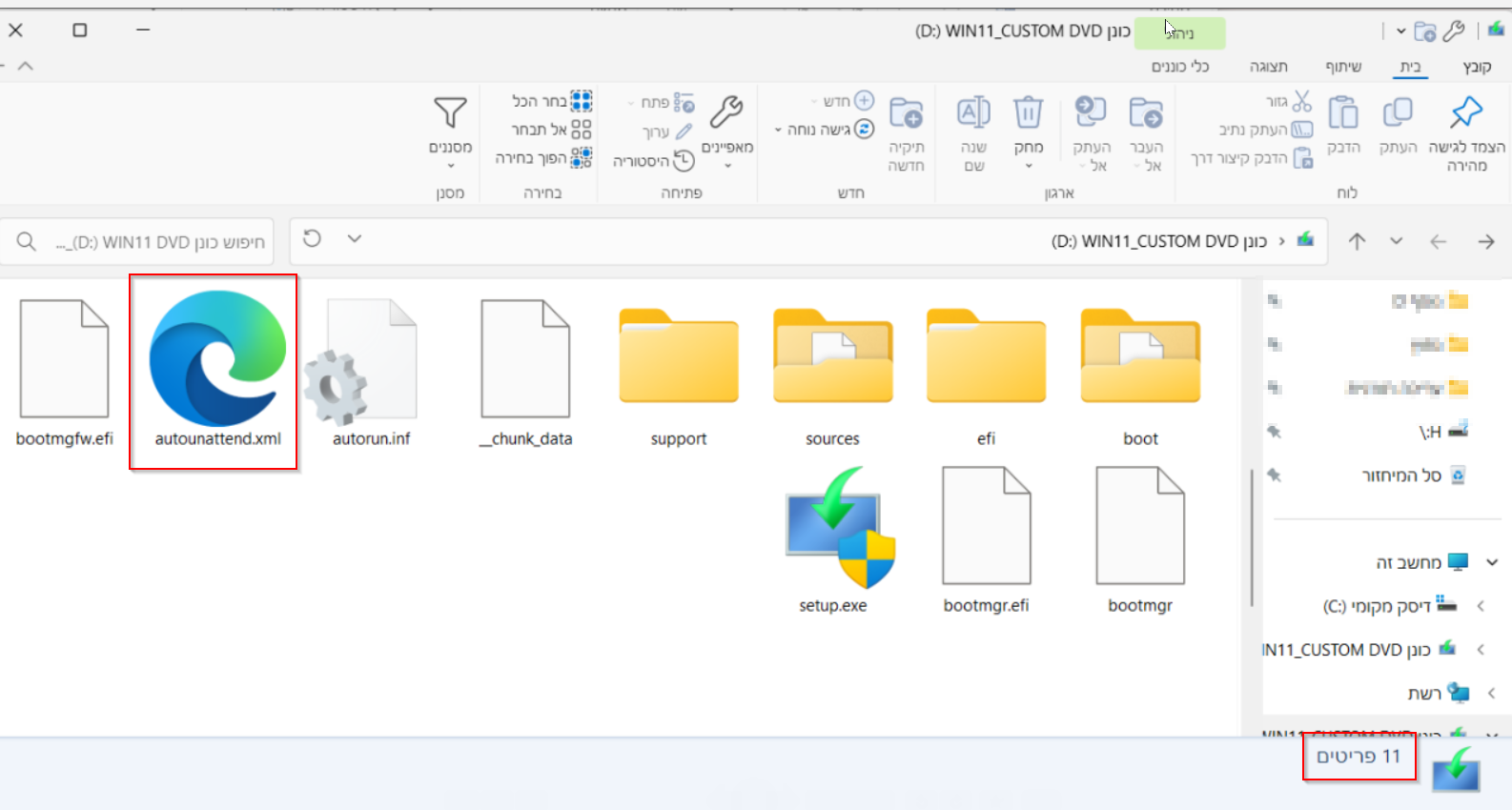

        כל הרעיון היה שאני עם ונטוי שם את הISO כמו שהוא AS IS ולא שנאי פורס עם רופוס!
        אז כוונתך היית שאני אמקם עם תוכנה לעריכת ISO את הקובץ XML בתוך הISO ואז אותו אני אניח כמו שהוא בוונטוי?

          @הנני-העני לא. תשתמש באיזו תוכנה לעריכת ISO ותכניס את הXML לתוכו

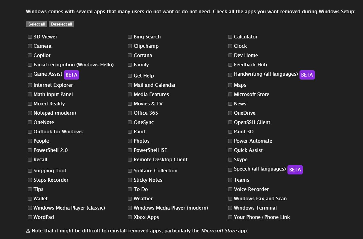

                        כמו"כ אני שמתי לב ונראה שגם מישהו12 שם לב שכתבת שאתה משלב הסרה של תוכנות מובנות בתוך הXML הזה!?
                        כיצד?!

                        היסוד זה לקחת קובץ ווינדוס נקי (ISO), ולדחוף אליו לתיקייה הראשית שלו את קובץ התשובות הלז(XML).
                        מכאן ואילך אתה פטור מהתעסקות מיותרת בהתקנה.
                        כיצד?!
                        יש שם מחלקה שלמה של כל רכיבי הווינדוס, המיותרים ושאינם.
                        אתה יכול לבחור מה להסיר ומה להשאיר.
                        בדיוק כך.
                        (פשוט תכין כמה קבצי התקנה שונים, אתה לא צריך כל פעם לחפש את קובץ התשובות ולדחוף)
