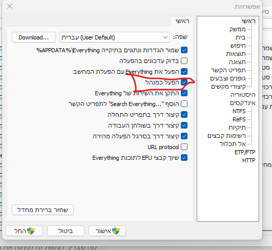

    ללחוץ על כלים ואח"כ אפשרויות
    זה יפתח לכם
    להוריד את הווי של הפעל כמנהל
    לסגור את התוכנה משורת המשימות
    לפתוח שוב

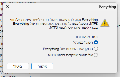

    לסמן להתקן את השירות של EV
    ובעזרת ה' הכל יעבוד
