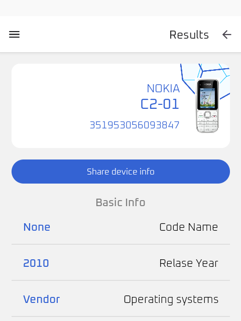

        היפר
        @נוחעם-FM
        השתמשתי באפליקצייה שמגריל מספר imei
        אם הוא מגריל גם של דור שלוש, ויש דרך לזהות את זה, אני יכול להגריל עד שיוצא מספר טוב, ואז להפעיל מחדש..
        המספר שהוא מראה לי כרגע זה
        350859600505296
        אבל אני לא רואה סיבה הגיונית שזה יחליף מספר לעצמו פתאום אחרי כמה חודשים.
        בכל מקרה תודה רבה רבה..

          נוחעם FMנ מחובר
          נוחעם FMנ מחובר
          @היפר לא התכוונתי שהוא ישתנה מעצמו. אלא שאם היה IMEI דור 3 במכשיר אז זה יכול לעשות בעיות..
          בכל אופן ה IMEI שלך תקין כשר דור 4.

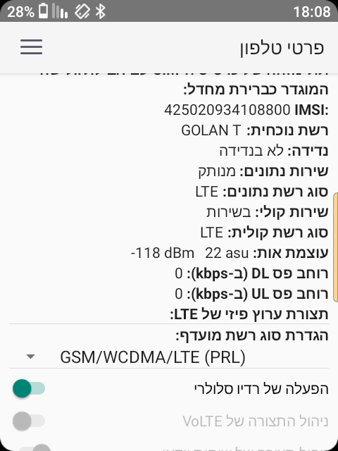

                      @היפר מידע על הטלפון ואז לגלול קצת
                      היפר
                      @נוחעם-FM
                      • ה היפר
                        @נוחעם-FM
                        נוחעם FMנ מחובר
                        נוחעם FMנ מחובר
                        @היפר תנסה לשים זמנית על LTE only ואז תראה האם חוזר ה HD והאם אתה מצליח להוציא שיחות.
                        (אבל קשה לי להאמין כי אתה עכשיו גם על דור 4)
                        הפעלת שלוחות בVoLTE
