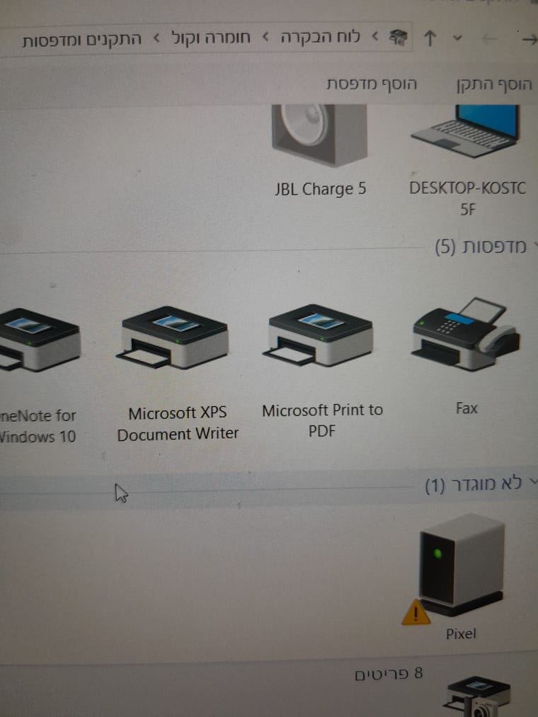

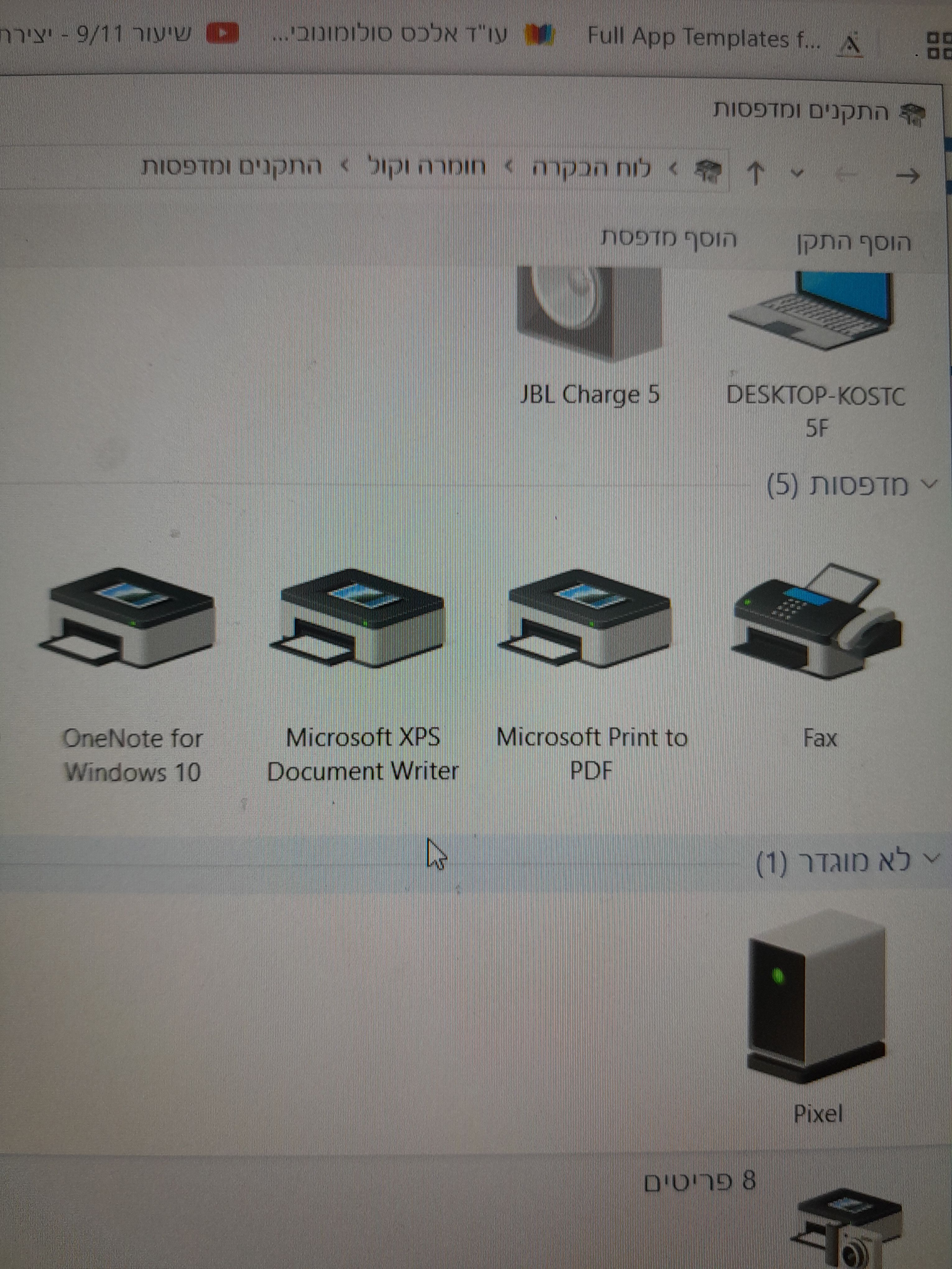

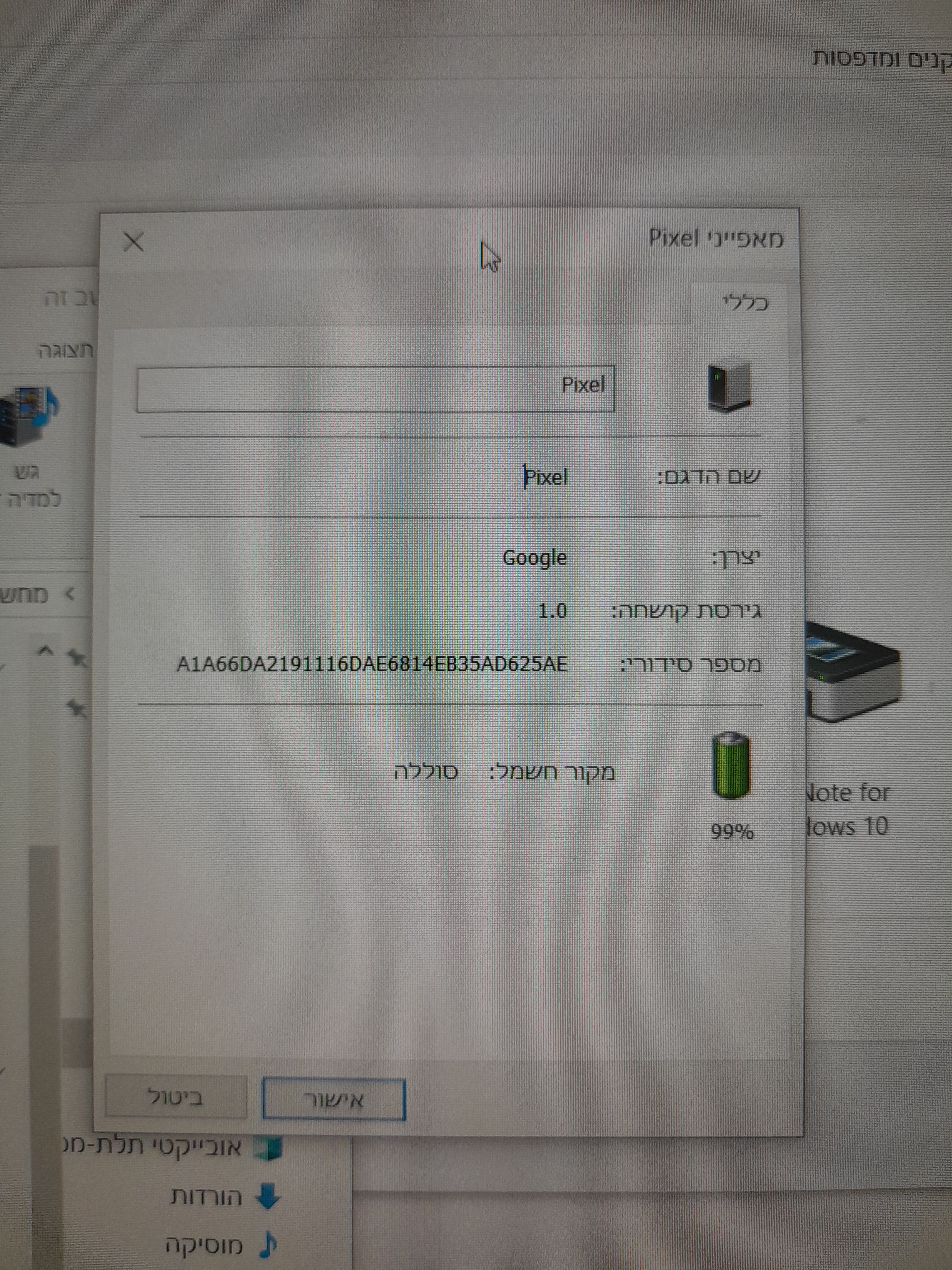

    שלום וברכה.
    יש אצלי שיואמי קין F21 פרו בגרסא כשרה (עם ווידיאו ומצלמה).
    עבד בסדר עד שהוציאו את הסים.
    מאז שהחזירו, הוא דורש קוד הגנת הפרטיות כדי להיפתח.
    אני לא מצליח להכניס את הטלפון לריקאברי עם הכפתורים שראיתי פה וזה לא עבד (בגלל שזה גרסא כשרה).
    הטלפון מתחבר למחשב. כשהוא מכובה הוא עושה צליל חיבור אבל מוצג רק בלוח בקרה (עם משולש אזהרה ליד כנראה בגלל שזה לא מוגדר)
    ושהוא דלוק הוא מתחבר אבל כותב שהתיקיה ריקה (אולי בגלל שזה גרסא כשרה הוא לא מוגדר בתור כונן)
    (צילום מסך של ההתקן בלוח הבקרה כשהמכשיר דלוק ומאפיינים על ההתקן)
    אם יש דרך בלי למחוק נתונים, כמובן עדיף, אם לא אז כל דרך אפשרית...
    המכשיר כנראה עם בוטלאודר סגור (בגלל הגרסא הכשרה)
    אשמח לעזרה

        @אסקימוסי תעלה תמונה של הדרישה לקוד.
        ותבדוק אם בלי סים הוא לא דורש קוד.
        נשמע שזה בעיה בסים ולא בפלאפון.

            הוא כותב "כדי לפתוח את הנעילה הזן את סיסמת הגנת הפרטיות שלך"
            המכשיר כרגע בלי סים אבל זה קרה מאז שהכניסו את הסים (לא בפעם הראשונה) ונשאר גם אחרי שהוציאו את הסים

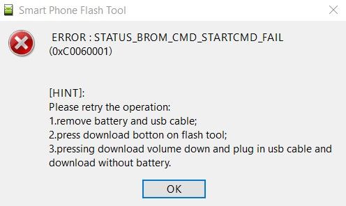

                            ניסיתי לסדר את זה עם עם הדרכה מפה ומסתבר שאני יותר אנלפבית ממה שחשבתי...
                            הטלפון לא נדלק בכלל (עושה צליל של חיבור למחשב וצליל הוצאה) ושם הכונן בלוח בקרה השתנה לMediaTek PreLoader USB VCOM (Android)‏ (COM3) (בתוך כונן הוא לא מזוהה בכלל).
                            שאני מנסה להפליש לו קבצים דרך sp flash tool הוא כותב ככה:
                            הטלפון עם בטריה מובנת ואין לי מושג איך מסדרים את זה...
                            אשמח לעזרה מהירה או לתייוגים רלוונטים
                            תודה ענקית!

                              ניסיתי גם את זה ש @מישהו12 הביא, אבל הבעיה אצלי שהתוכנה לא קוראת בכלל את המכשיר ככה שאני נתקע די בהתחלה...

                                    הצלחתי לצרוב על הטלפון גרסת סטוק, והבנתי שזה בגלל שהבוטלאודר סגור (שמסבירים לאט אני מבין מהר...😑 ) והוא מקבל רק קושחה רשמית.
                                    1. איך אני יכול לפתוח את הבוטלאודר? כי ניסיתי כמעט הכל ולא הצלחתי.
                                    2. מישהו יכול לתת לי קישור שעובד לגרסא חינמית כשרה לשיאומי F21 PRO? משהו בלי אינטרנט ושרותי גוגל ובלי התקנות חיצוניות ורק עם מצלמה ונגן (ושלט למזגן...)?
