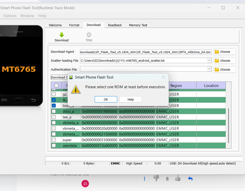

                      ניסתי את הקבצים לתיקון לצרוב רק את הIK והBOOT והוא לא נותן לצרוב בכלל התוכנה כותבת אנא בחר רום אחד לפחות אין לי מושג מה לעשות וזה דחוף אשמח לעזרה..!צילום מסך 2026-05-26 191000.png
                      שניאור שמחש מחובר
                      שניאור שמחש מחובר

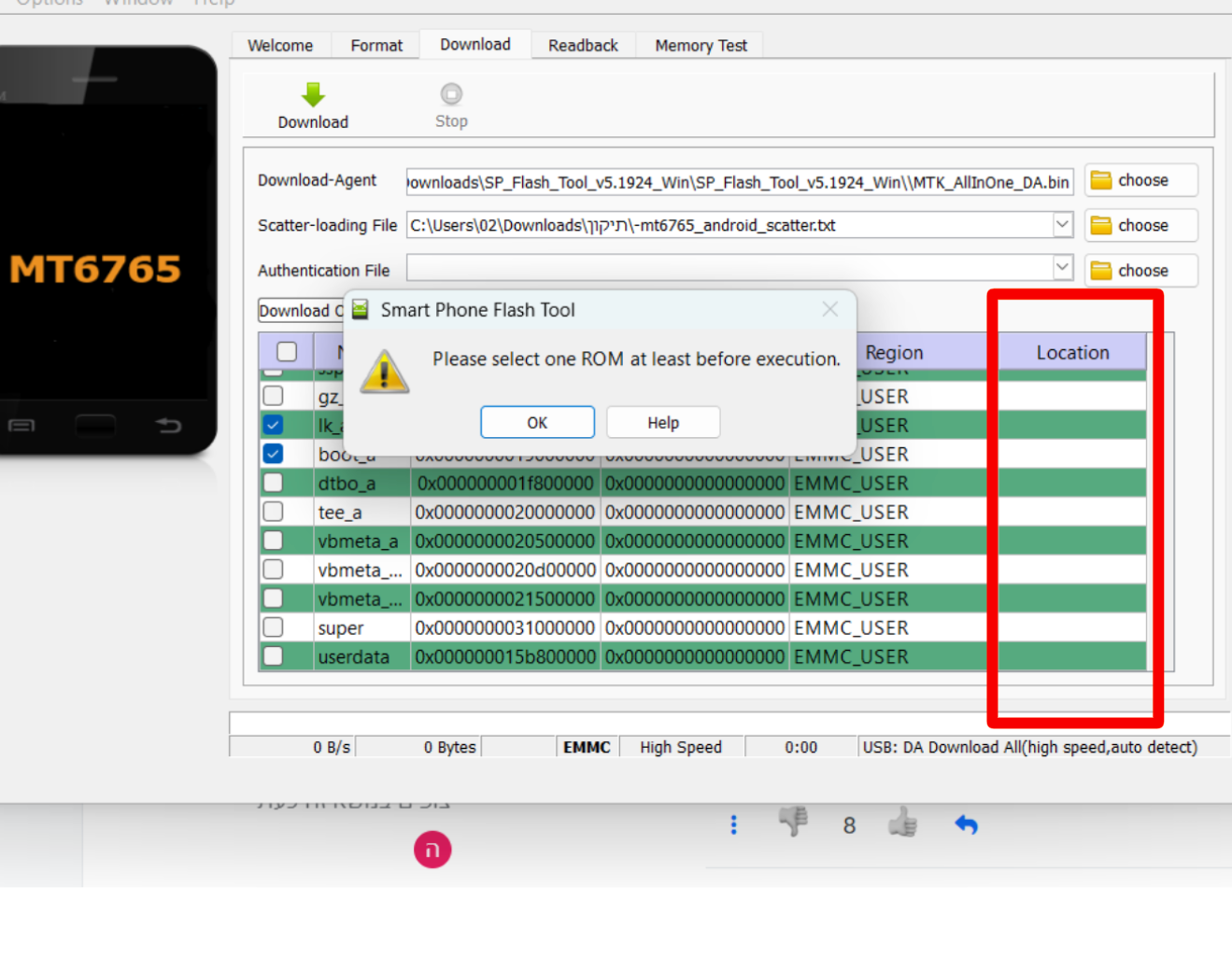

                      @הרב-של-השכונה השגיאה יודעת מה היא אומרת..
                      אתה אומנם בחרת את הסקאטר, אבל המחיצות לא בתוכנה..
                      כפי שתוכל לראות בצילום שלך..
                      אתה צריך ללחוץ פעמיים על העמודה הכי ימני בשורה של אותו מחיצה שתרצה לצרוב, ואז לבחור את המחיצות..
