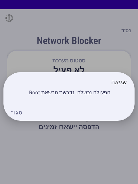

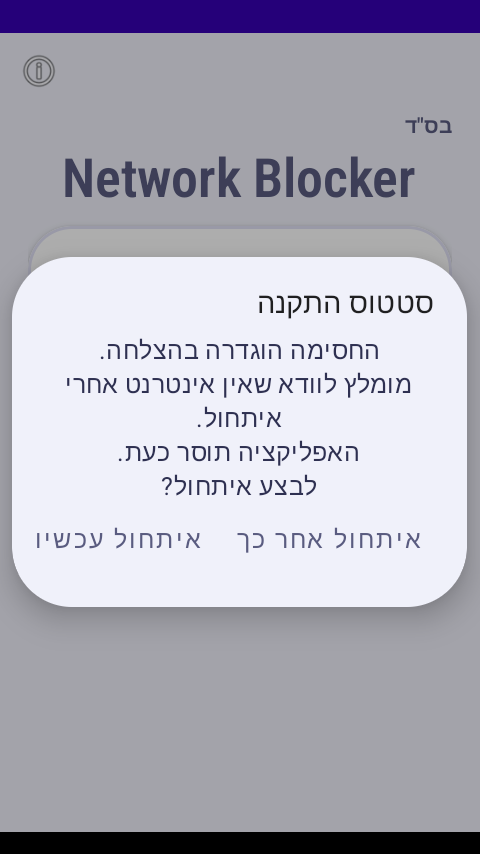

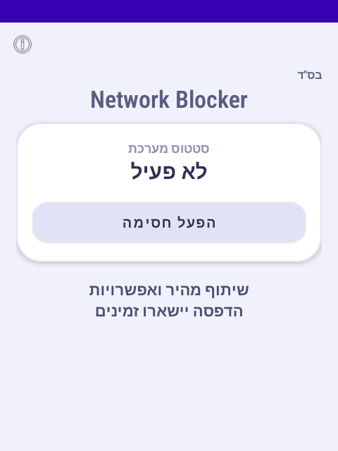

    ולחצו על הפעל חסימה. במידה וקופץ לכם בקשת גישה לroot לחצו על ''הענק'' ומייד תופיע לכם הודעה אם החסימה הצליחה או לא.
    לחצו על ''איתחול עכשיו'' או ''איתחול אחר כך'' והאפליקציה תימחק.

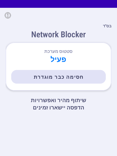

    אחרי איתחול תתחברו לwifi ותראו כתוב
    ''מחובר- אין גישה לאינטרנט''
    כמו כן ניתן להתקין שוב את האפליקציה ותראו שיש חסימה.

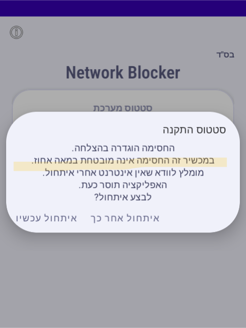

    תמונות בספויילר
    • הערה חשובה! במידה ובהודעת ההצלחה כתוב לכם ''במכשיר זה החסימה אינה מובטחת''
      החסימה פחות חזקה וחובה לוודא אחרי אתחול ולא מובטח שתשרוד פירמוט.
      במידה ולמישהו קופצת ההודעה הזאת. אשמח אם יכתוב באיזה מכשיר בתגובות.
