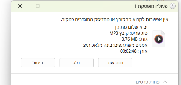

    שלומקה כהן
    אני מנסה להעתיק וזה קופץ לי ואין אפשרות להעתיק כלום
    אבל למחוק כן
    מה אפשר לעשות??

      @שלומקה-כהן למחוק מהמחשב או מהכרטיס? קבצים מסויימים?
      תעלה צילום מניהול דיסקים.

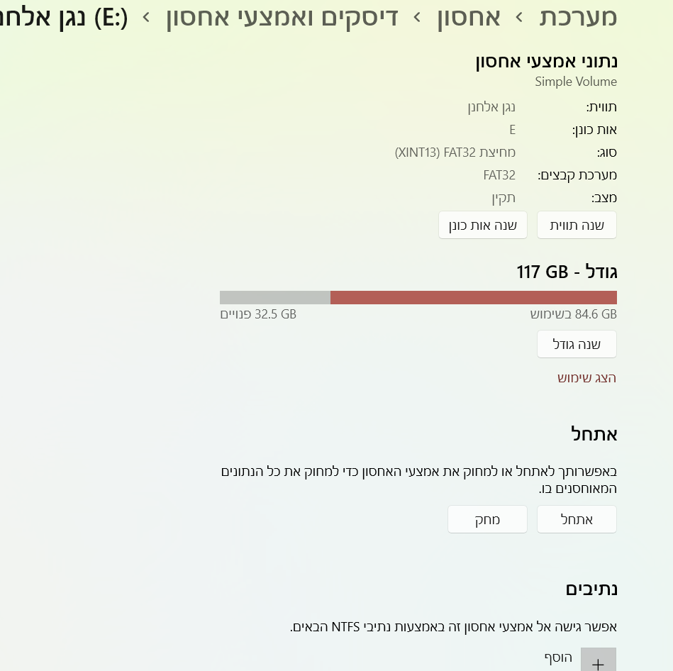

                    שלומקה כהן
                    @דאבל 9a83bd91-e8a7-4eb4-a850-77e283918ac5-image.png זה עוזר לך?
                    • דאבלד דאבל
                      @שלומקה-כהן אה, מוכר... אני חייב לזוז בינתיים, נראה בהמשך...
                      שלומקה כהן
                      @דאבל תודה
                      דאבלד תגובה 1 תגובה אחרונה

                        דאבל
                        @שלומקה-כהן לא רואים משהו מיוחד בתמונה. יש לך גישה לCMD? תנסה עם הפקודה attributes volume (כמובן לבחור את המחיצה קודם, תוכל להיעזר בAI...) לראות אם מוגן מפני כתיבה (לפעמים אפשר לסדר את זה, אם הנגן מצליח לכתוב וזה לא נעלם כנראה שתוכל במקרה הזה - אם זו הבעיה...)

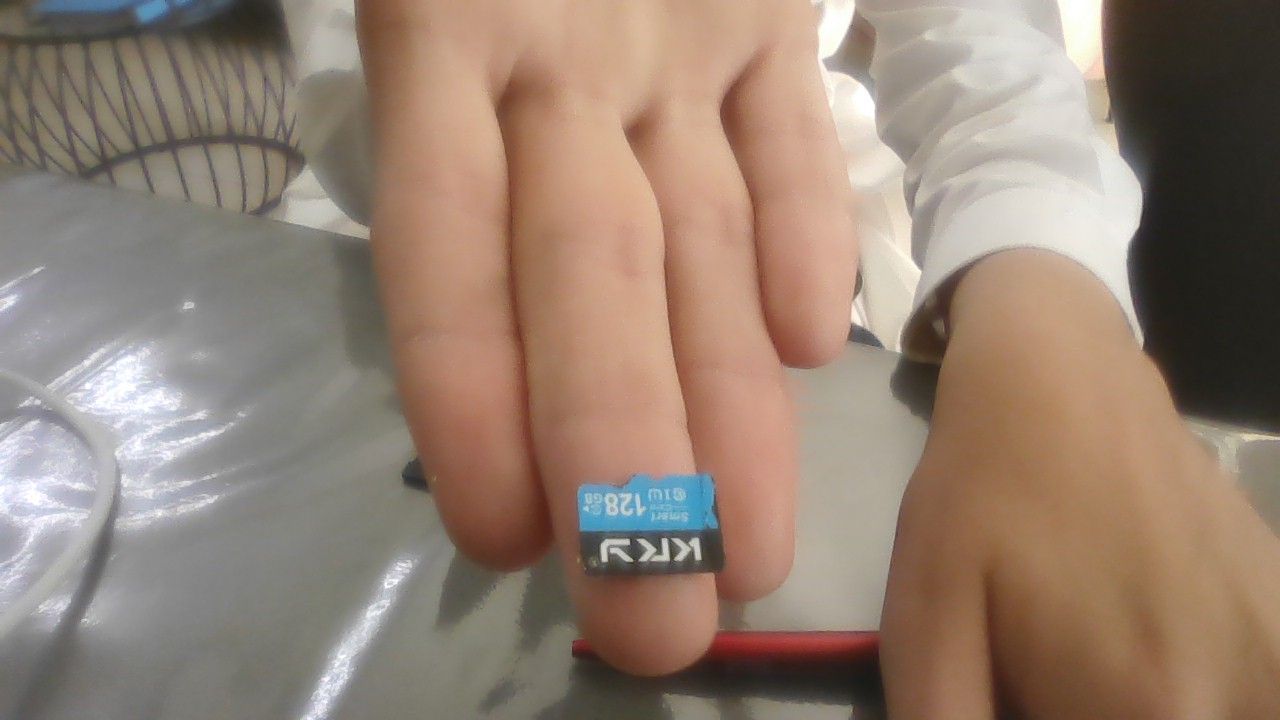

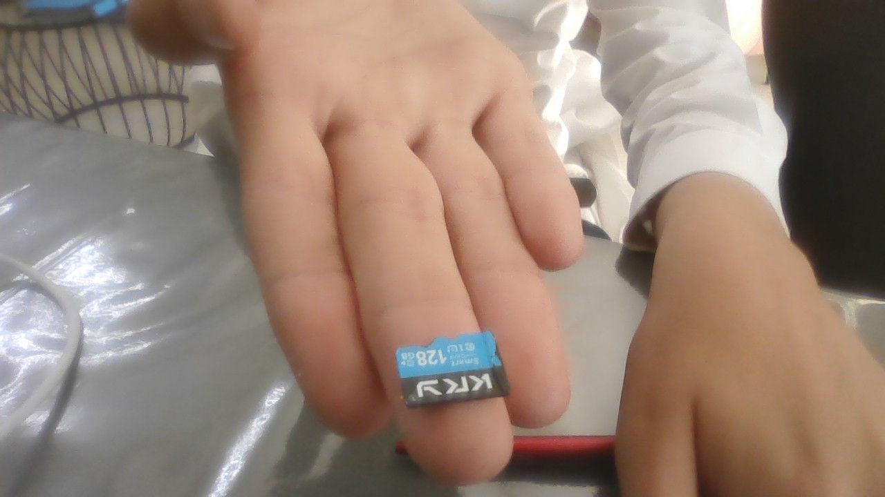

                                    שלומקה כהן
                                    @מתכנת-חובב קודם כל הבנת נכון
                                    1.אפשר לפתוח את הקבצים במחשב אבל אי אפשר להעתיק או להעביר
                                    חברת מצורף בתמונהWIN_20260525_14_07_15_Pro.jpg WIN_20260525_14_07_10_Pro.jpg
                                    הוא לא כותב כלום אפילו עשיתי לא בדיקת ווירוסים בשל המחשב ושל האנטי וירוס בשניהם אמר תקין (למה לא לעשות תקן כשצריך?)
                                    הקטע שהעתקתי כמה קבצים 3 קבצים הוא הצליח ואז פתאום הוא נתקע...
                                    פתאום עכשיו אני קולט שלהעתיק ממנו להורדות הוא נותן אבל אליו הוא לא נותן....
                                    נ.ב תודה רבה על כל העזרה..
                                    מתכנת חובבמ דאבלד 2 תגובות תגובה אחרונה

                                      מתכנת חובב
                                      @שלומקה-כהן אז כנראה מוגן מפני כתיבה קלאסי
                                      תגבה את החומר למחשב ותזרוק את הכרטיס
                                      אם יהיו לך עוד בעיות בהעתקה כנראה זה סתם קריסות רגעיות של הבקר
                                      במקרה וזה יתעקש לא להעתיק למחשב תעדכן ונראה איך אפשר להתקדם
