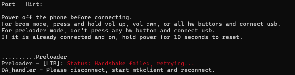

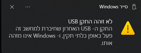

    היי.
    ניסיתי לצרוב TWRP במכשיר ובטעות התנתק לי העסק ומאז אני מנסה להדליק את הטלפון והוא לא נדלק והוא גם לא מזוהה בSP FLASH ולא בMtkClient כשאני בא לצרוב מחדש רום מלא.
    זה מה שמופיע כשאני מחבר אותו למחשב -
    וזה מה שמופיע במנהל ההתקנים כשאני מחבר אותו -
    ובMtkClient כשאני רוצה לצרוב רום מלא מחדש זה מה שמופיע -
    יש למישהו כאן פתרון דחוף לעניין הזה?

      @DanMalol
      והמכשיר נדלק לך?

        DanMalol
        @כוסף-לדעת לא פשוט לא מגיב כלום

          כוסף לדעת
          @DanMalol
          ניסית להיכנס לרקוברי? זה כן מגיב?

            @DanMalol תנסה ללכת במחשב להגדרות>עדכונים>הגדרות מתקדמות>עדכונים אופציונליים
            תעדכן את כל מה שיש שם, תעשה הפעלה מחדש למחשב ותנסה שוב..

              @שניאור-שמח ניסיתי היה שם כמה עדכונים עדכנתי את כולם הפעלתי מחדש אבל לא עזר.
              במנהל ההתקנים נשאר אותה בעיה

                יוסף מאיר וייס
                @DanMalol תנסה להכניס ליציאה אחרת במחשב
                או עם כבל אחר
