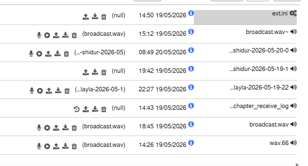

              יאיר2081
              הוא לא משמיע אפי/ אחד?

                עידו300
                @יאיר2081 אף אחד מהם לא בפורמט שהם משמיעים... תנסה לשנות שם ל000.wav
                ותעדכן

                  יאיר2081
                  @עידו300 לא עוזר עכשיו הוא אומר שהמקש לא פעיל

                    צול גאה
                    @יאיר2081 את מי מהם שינית?
                    אם את ext.ini אז זה הקובץ הגדרות של השלוחה
                    הוא צריך להישאר בשם המקורי

                      יאיר2081
                      @צול-גאה השארתי אותו רגיל צריך לכתוב שם משהו מיוחד?

                        צול גאה
                        @יאיר2081 בו לא לגעת
                        חשבתי שאולי זה הבעיה

                          יאיר2081
                          @צול-גאה השאתי רגיל באמת שאני מעלה רגיל הוא כן משמיע! מה יכול להיות הבעיה?

                            צול גאה
                            @יאיר2081 קח קובץ שהעלית דרך הסקריפט תוריד אותו מהאתר ותעלה חזרה תבדוק האם הוא עובד

                              יאיר2081
                              @צול-גאה בדקתי עובד מה שאני מעלה מחדש שוב

                                צול גאה
                                @יאיר2081 תמחק את כל הקבצים תעלה שוב קובץ אחד דרך גוגל סקריפט שהשם שלו יהיה השם שזה נותן אוטמטי לקובץ שמעלים באתר {נראה לי 001.wav} ותבדוק שוב
                                רק רגע שכחתי לשאול
                                עדיין שלוחה שגויה?

                                  עידו300
                                  @יאיר2081 מה ההגדרות בשלוחה?
                                  האמת זה קצת בעיה, בלי לראות את הקוד שמעלה את הקבצים ובלי לראות את ההגדרות בשלוחה קשה לדעת מה הבעיה.
                                  לי קרה שהיתה בעיה בגלל השמות של הקבצים.
                                  אתה יכול לנסות אולי להעלות את הקובץ (דרך API) לשלוחה אחרת ולנסות לשמוע בה.

                                    יאיר2081
                                    יש לך אולי איזה סקיפט שתוכל להביא לי לראות איך עשית ומה הטעות שלי
