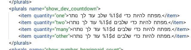

    אני מחפש את המיקום של הסטרינג הזה על מנת לשנות אותו
    אשמח למידע

        אני מכיר את הנושא וכל מה שכתוב שם זה:
        ונערוך את הstring לומר במקום "אתה עכשיו מפתח" ל "איזה אדיוט אתה?!! מה חשבת שיקרה"
        אין שום מידע על המקום של הסטרינג

                @מה-זה-משנה-אה איפה חיפשת ולא מצאת?
                זה אמור להיות בסטרינגים של אפליקציית הגדרות

                  @שניאור-שמח
                  חיפשתי שם אבל לא יודע מיקום מדויק איפה זה אמור להיות?

                    @מה-זה-משנה-אה אני עשיתי חיפוש בתוך הקובץ הזה resources.arsc באפליקציה של הגדרות ומצאתי
                    תנסה לעשות חיפוש

                      מצאתי?
                      ואפשר לערוך חופשי בלי שזה יכניס לבוטלאפ או בריק ח"ו?

                        הצלחתי תודה על העזרה
