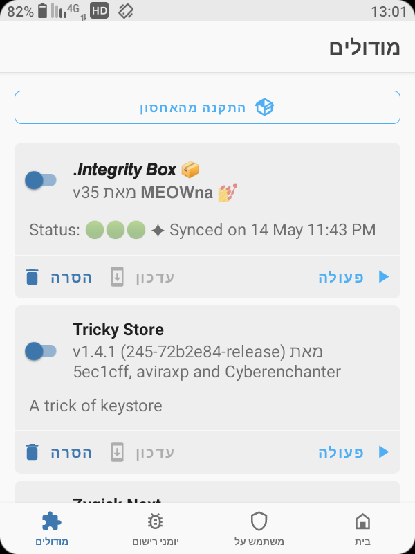

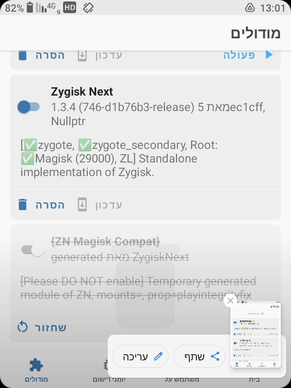

            תעלה צילום מהלשונית של המודלים
            ל תגובה 1 תגובה אחרונה
            • י ישיביש
              ל מנותק
              ל מנותק
              לילות כימים

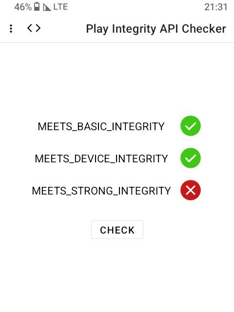

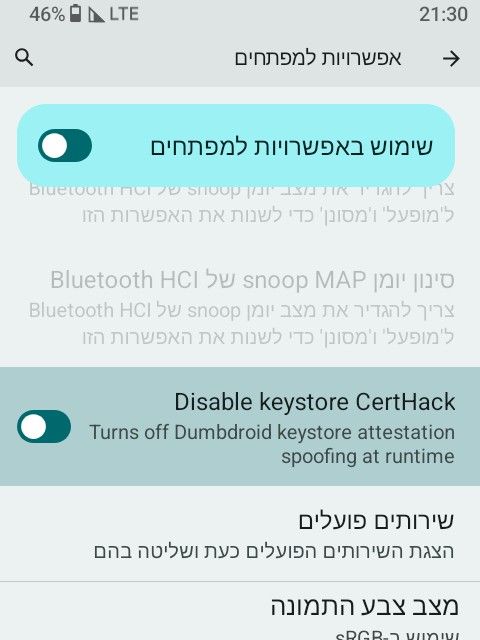

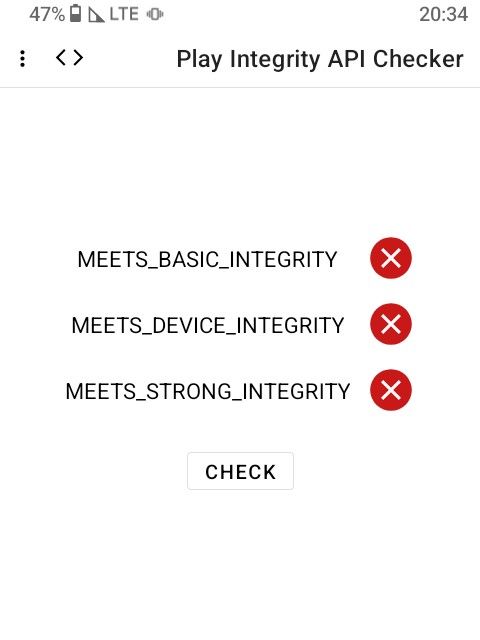

                      לילות כימים
                      כתב נערך לאחרונה על ידי לילות כימים

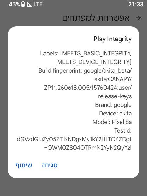

                      לתועלת הרבים---
                      התקנתי על המכשיר שלי F21 PRO, את הגרסה של dumberos,
                      וזה לא הצליח לי לאשר את החנות גוגל, היה לי כל הזמן 3 V אדומים
                      שמתי להב שבתוכנה הזו זה כן מראה לי חתימה מאושרת
                      כמו כן שמתי לב שגם אחרי התקנת המודלים הרלוונטים החנות של גוגל לא מתבלבלת לקרוא למכשיר שלי גוגל פיקסל כלשהו...
                      בעזרת גימייני, הדלקתי את ההגדרה הזו, הפעלתי מחדש,
                      וראה זה פלא גם יש לי 2 V ירוקים, שזה מה שאני צריך...
                      וגם גוגל מזהה אותי כמכשיר פיקסל שלו
                      מקווה שיעזור למישהו...
                      בהצלחה!
