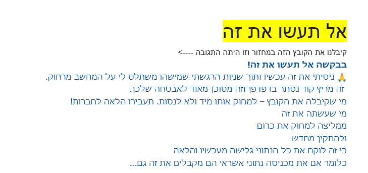

    לגבי הסקריפט הזה:
    מישהו שלח לי את האזהרה הבאה שהופיעה בקבוצת מייל כלשהי:
    האם יש בזה ממש?
    תודה לכולם!

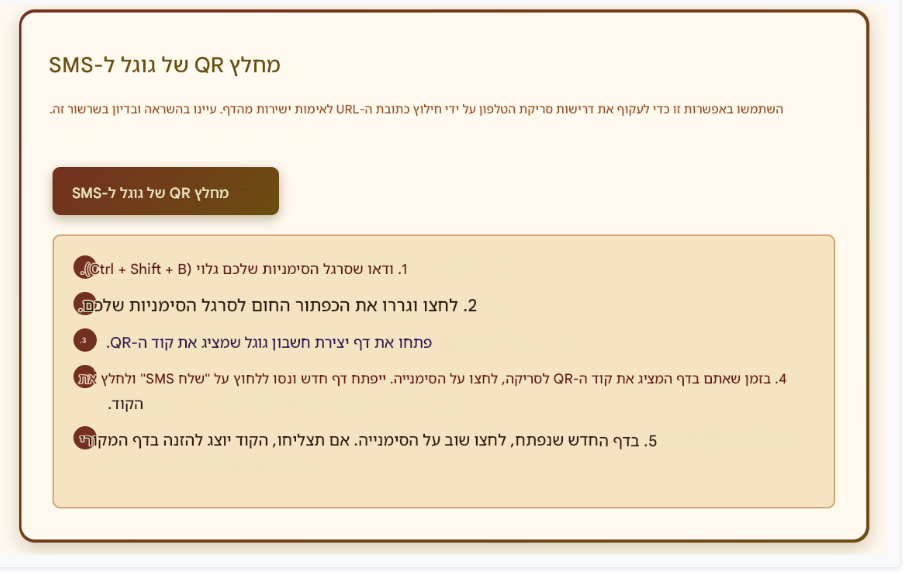

      @הנגבי יש לך את הקישור לסקריפט הזה?
      • ט טופ שבמתמחים
        הנגבי
        @טופ-שבמתמחים
        https://www.knaperyaden.org/scripts
        זה מופיע בשרשור הנ"ל

          @הנגבי
          נראה לי שכדאי לתייג את
          @מתכנת-חובב נראה לי שיהיה לו מה להוסיף על זה

                  מד
                  @הנגבי זה שטויות! אי אפשר לקבל שליטה מרחוק מתוך הדפדפן.

                    צול גאה
                    @מד אפילו כרום דסקטופ
                    {שולחן עבודה מרוחק של כרום}
                    דורש התקנת יישום שליטה כעל המחשב

                      מתכנת חובב
                      @הנגבי אין בזה שום בעיה
                      עברתי על הקוד (לא ממש על כולו - אחרי הכל זה כמעט 2500 שורות...) ולא ראיתי שום ממצא מחשיד - אין בו פניה לשום שרת ולא הרצה של שום דבר
                      הדבר היחיד שראיתי זה שליחה של ה QR במצבים של כשלון ל api שיפענח אותו אבל זה api מוכר שלא סביר שיבואו ממנו בעיות
                      בקיצור, סתם נלחצו.
