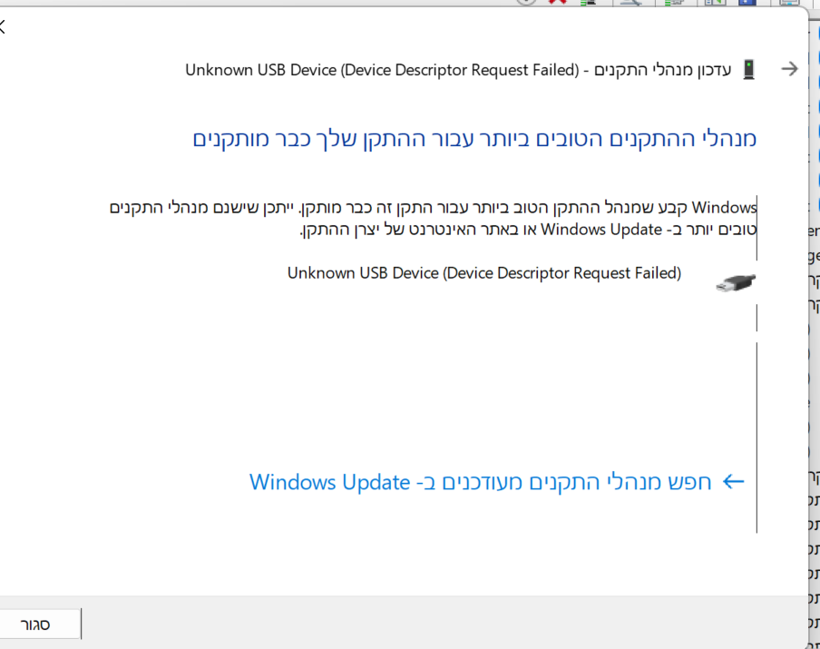

                                        מוצ'
                                        #41
                                        @מה-זה-משנה-אה ec93e459-72e8-468e-859e-2bf3dfd5fe9f-צילום מסך 2026-05-14 134038.jpg

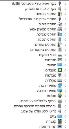

                                          #42
                                          @מוצ
                                          תראה לי דף אחד לפני זה:
