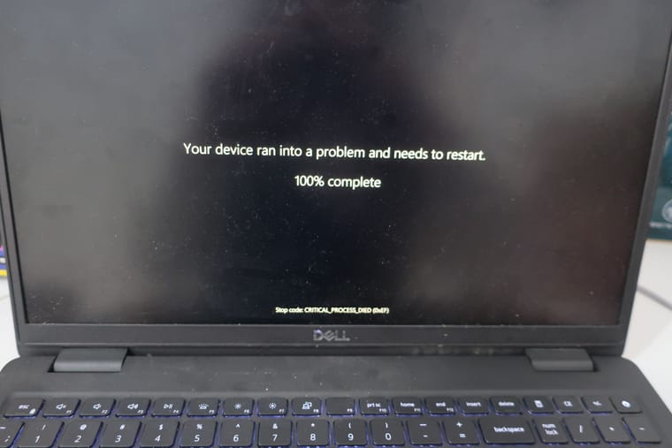

    כל כמה דקות אני מקבל את ההודעה הבאה
    והמחשב מופעל מחדש
    מה זה אמור להיות???

      @שמואל-ש. זאת יכולה להיות בעיה תוכנתית כמו דרייבר פגום או חומרתית
      בשביל להבין ממה זה נגרם תוכל להעלות (או עדיף שתשלח בפרטי) את קבצי ה minidump מהנתיב C:\Windows\Minidump ואם אפשר אז גם את הלוגים מה- event viewer - מה שרלוונטי זה Windows logs > System במיוחד מה שמסומן כ critical או error

        @מתכנת-חובב תודה על המענה!
        שאלתי לפני זה גם את GPT והוא ביקש לי גם את הקבצים הנ"ל, והוא טען לי שזה בגלל התוכנה Dell SupportAssist שמשום מה נתקעת ומפילה את כל המערכת
        יכול להיות?

          @שמואל-ש. אם תשלח את הנ"ל נדע יותר

            עדכון
            לאחר התייעצות עם @מתכנת-חובב שעזר לי חינם אין כסף (!) יצא שאכן התוכנה Dell SupportAssist הוא מה שתקע
            היתה התנגשות בהתקנת עידכונים חדשים של ווינדוס
            עכשיו הסרתי ומקווה לטוב...
