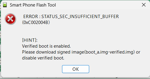

                          danidani
                          @נוחעם-FM בה הסתדרתי היה בעיית דרייברים
                          • D danidani
                            @danidani זה אומר שבוטלאודר שלך נעול..
                            פתחת אותו?
                            D תגובה 1 תגובה אחרונה
                              פתחת אותו?

                              danidani
                              @שניאור-שמח פתחתי לפי השורות שמופיע בהדלקה ומשום מה לא נדלק כמובן נסיתי גם להשבית אימות לא עוזר איפה אני טועה?
                              • D danidani
                                @danidani מוזר
                                תנסה לפתוח שוב פעם.. דרך mtkcleint
