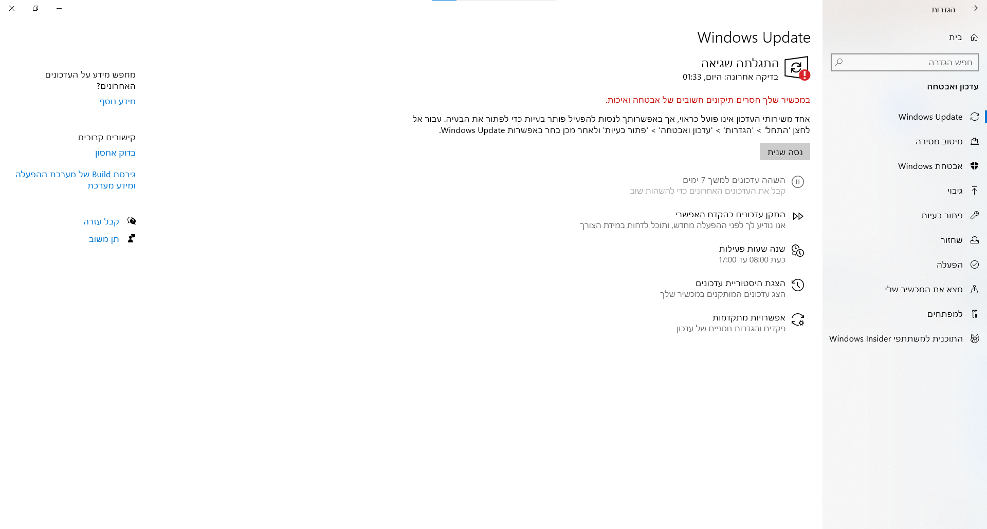

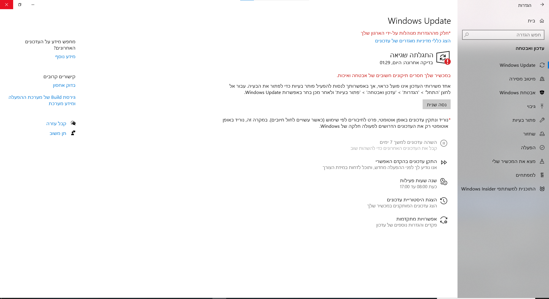

                    גיליתי לכאורה את הבעיה היה ככה84dec3de-a09e-4656-b19e-ea65f6f408c4-image.png a61a8113-7a9f-459b-a467-fff4c4c0cb73-image.png ועכשיו זה כמה פקודות מגימיני שינו מה עושים עם עידכון?
                    זה הפיתרון eb9b22d0-8ddc-4a21-98fc-4683c0bb09fb-image.png ?
                    • ש שמואל הסיני
                      יוסף מאיר וייסי מנותק
                      יוסף מאיר וייס
                      @שמואל-הסיני כדאי להתקין התקנה נקיה
                      (נראה שיש מספר בעיות)
                      יש מדריכים טובים בפורום
                      לפני כן תגבה את כל החומרים שלך לכונן אחר

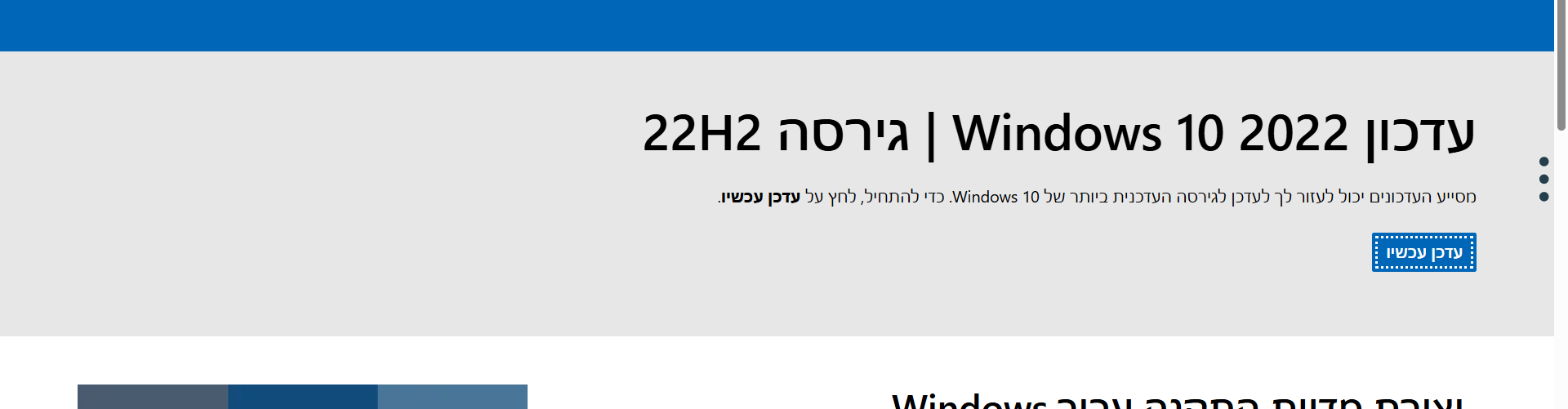

                                  @שמואל-הסיני אוקי
                                  תנסה עם מסייע העדכון
                                  https://www.microsoft.com/en-us/software-download/windows10

                                      @שמואל-הסיני אוקי
                                      שמואל הסיני
                                      @יוסף-מאיר-וייס
                                      @יוסף-מאיר-וייס כתב בבקשת מידע | הבינה טוענת להתקין מחדש מערכת הפעלה זה נכון?:
                                      ניסיתי ואחרי שעות של מחיל עידכונים הוא כותב שהעידכון לא חל והוא מבטל שינויים
