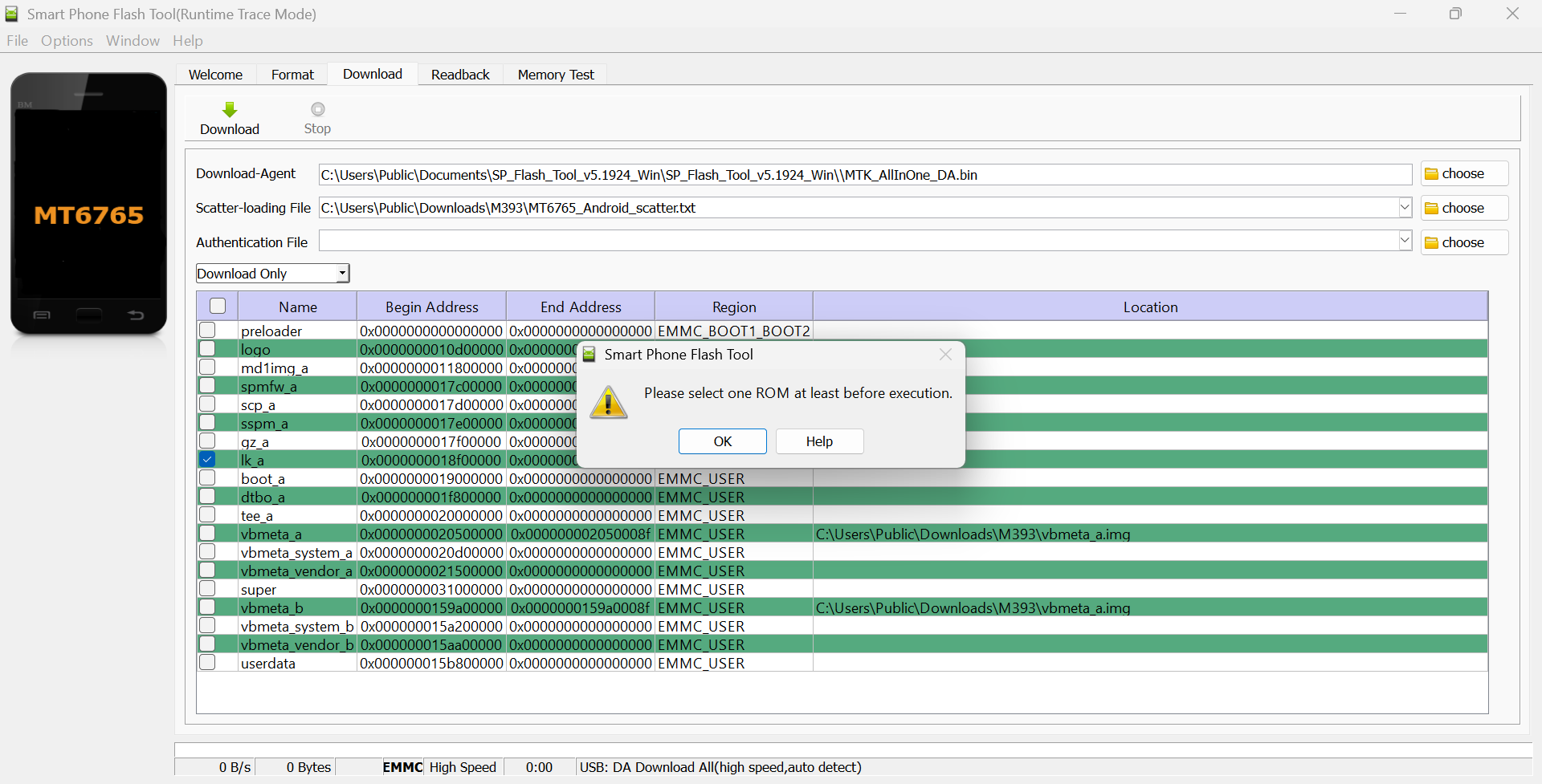

                      @אלוף-תימן ניסתי לצרוב רק את ה IK אך המכשיר לא נקלט

                        @פבב-הראשון שתעשה הורדה תחבר את הנגן למחשב ותלחץ על הכפתור הדלקה של הנגן כמה שניות עד שיתחיל לצרוב
                        יכול להיות שיש לך בעיה בדריברים
