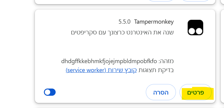

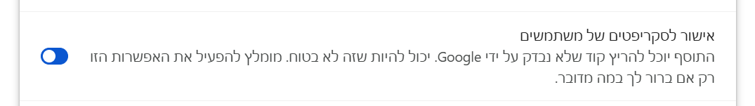

                            לא, אתה אמרת בדפדפן עצמו, לשם הבאת קישור.
                            מה שהעלתי, זה מופיע בסקריפט עצמו בתוספים
                            ולכן כדאי להוסיף זאת בהדרכה למעלה, כי זה הכרחי להפעלת התוסף

                              עדכון
                              לאחר בדיקה פשוטה נוספת [ללא קשר לגמיני ] בסקריפט עצמו ראיתי שהסימון הזה היה כבוי
                              כדאי להוסיף את זה בהדרכה למעלה..
                              כעת התוסף מופיע!
                              תודה רבה לכל מי שעזר
