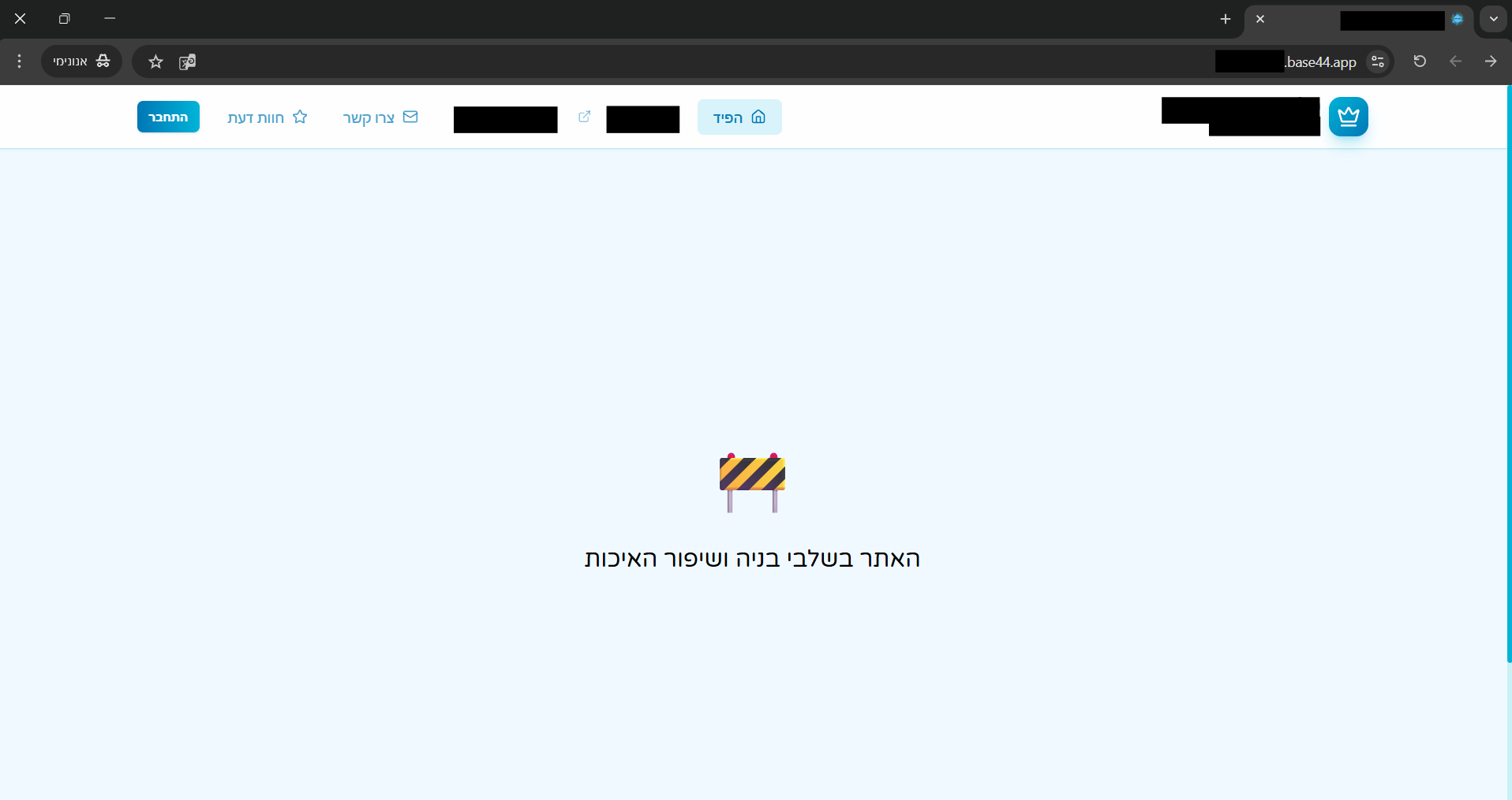

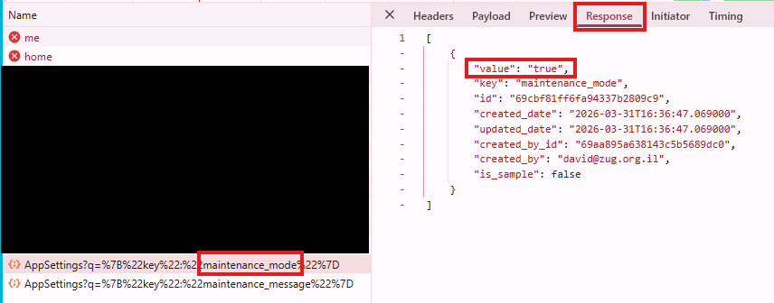

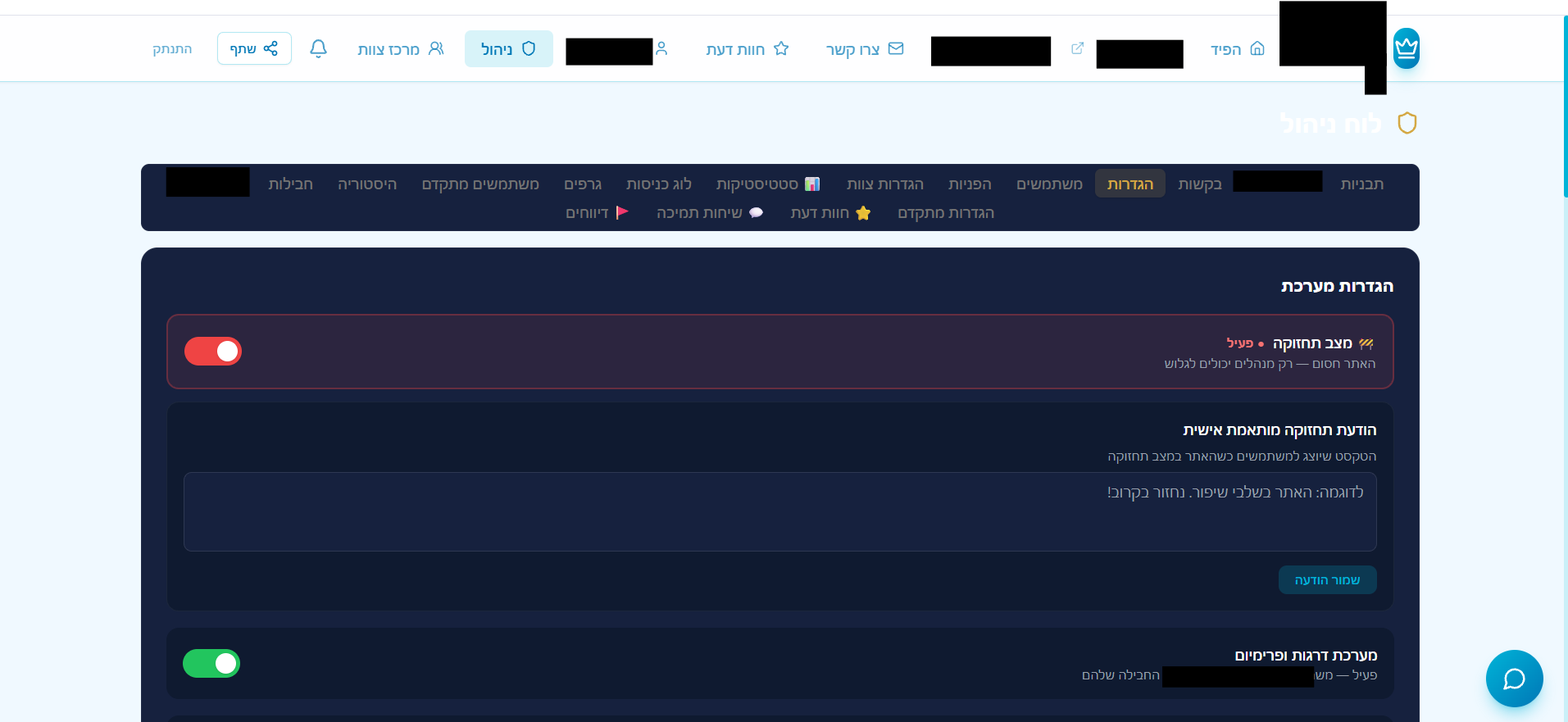

    החלק השני היה כשראיתי אתר שמישהו בנה בBase44, ובגלל שהאתר שלו היה בשלבי בנייה - הוא חסם אותו זמנית למשתמשים אורחים.
    ראיתי שבשנייה הראשונה האתר עצמו כן נטען ורק אחרי רגע מופיע מסך החסימה.
    הלכתי לNetwork וראיתי באמת בקשה בשם "maintenance_mode" שנטענת עם הערך "true" שנייה אחרי שהאתר עצמו נטען.
    בפשטות, האתר שואל את השרת אם maintenance_mode פעיל
    השרת מחזיר את הערכים של AppSettings, למשל:
    maintenance_mode = true
    הסקריפט תופס את התשובה לפני שהקוד של האתר קורא אותה ומחליף מקומית ל maintenance_mode=false
    ככה מבחינת הקוד שרץ בדפדפן, האתר “חושב” שאין מצב תחזוקה ולכן השכבה של החסימה לא מוצגת וכל האתר מוצג בריש גלי:

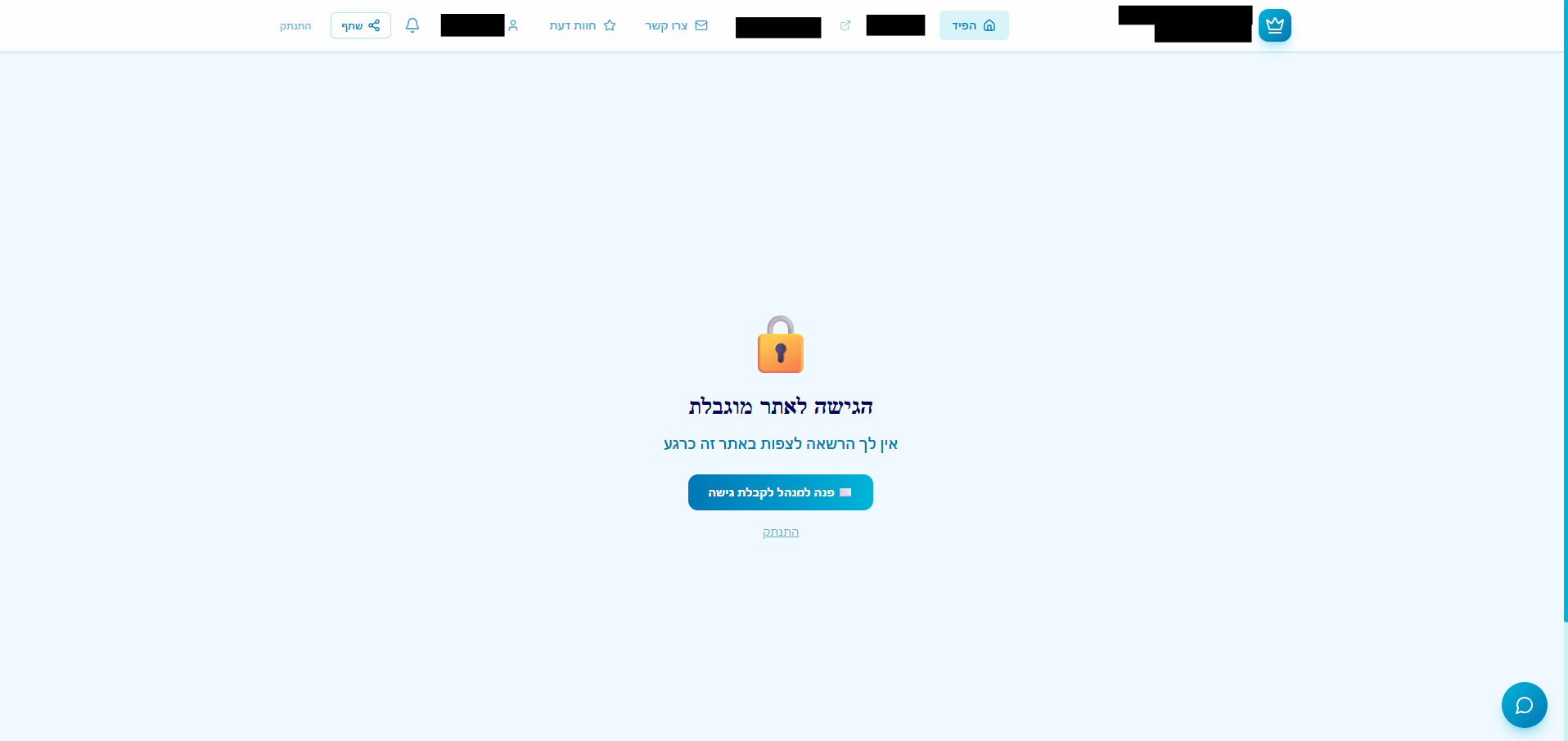

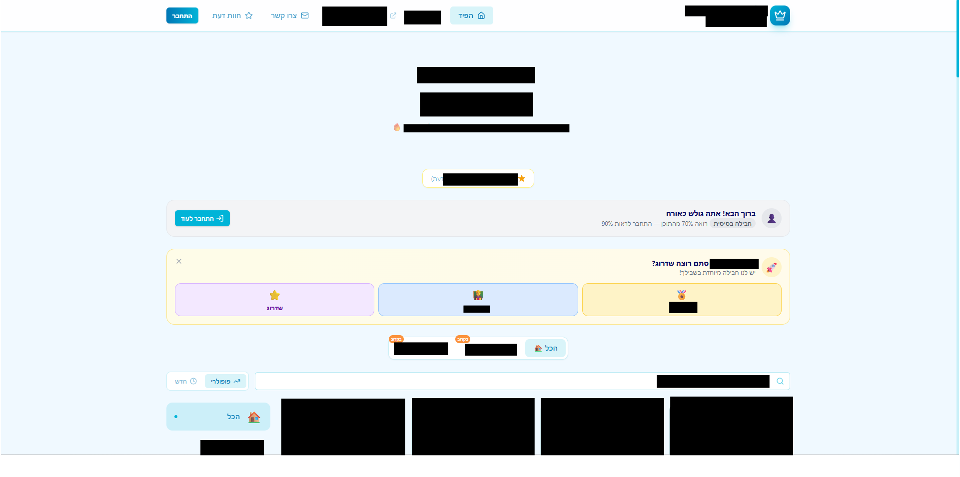

    נחמד מאוד, טפחתי לי לעצמי על השכם, וראיתי שאם מתחברים ניתן לראות יותר תוכן, אז התחברתי עם חשבון גוגל במסך ההתחברות הרגיל של Base44:
    ברגע שהתחברתי ראיתי חסימה נוספת שמופיעה למשתמשים מחוברים שאין להם הרשאת צפייה:
    ראיתי שגם בחסימה הזאת, קודם האתר הרגיל נטען ורק אחרי שנייה מופיע מסך החסימה.
    כלומר - האתר כן נטען ורק אחרי זה הוא מוודא איזה משתמש נכנס.

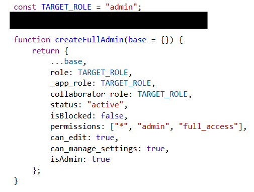

    שוב הרצתי סקריפט שמנסה לתפוס את הבקשה של השרת ולתת לעצמי כמה שיותר הרשאות:
    ו...
    הצלחתי להיכנס בתור מנהל🥳
    אממה, במצב הנתון אני נחשב מנהל רק בצד הלקוח ולכן מוצג לי האתר שכבר נטען ונחסם לאחר מכן, אבל לערוך את הדברים כמנהל - זה אני לא יכול כי בשביל זה צריך גם אימות של צד שרת כמובן.

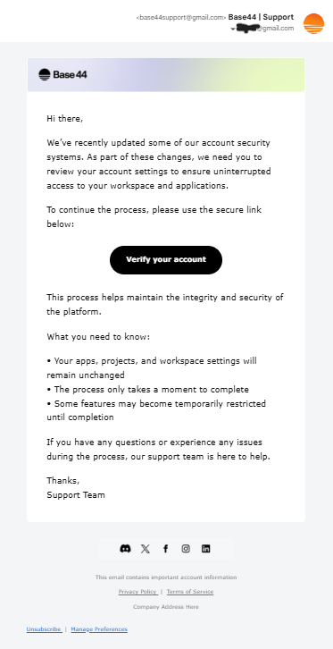

    הכנתי אתר בBase44 שנראה בדיוק כמו דף הכניסה לאתר שלו, ושלחתי לו מייל מתחזה, כאילו בשם מערכת התמיכה של Base44.
    פתחתי חשבון מייל בשם "base44support@gmail.com", ובהגדרות החשבון שיניתי את השם שמופיע בשליחה שלו ל: "Base44 | Support", שמתי תמונת פרופיל של הלוגו שלהם ועיצבתי מייל שנראה בדיוק כמו המיילים שהם שולחים.
    תוצאה סופית:
    כשכפתור האימות במרכז מוביל לדף נחיתה שיצרתי בBase44 גם, וזה - כדי שכתובת האתר תהיה די אמינה. מי שיודע, אפשר לבחור סאב דומיין של האתר שלכם תחת base44.app אם הוא זמין, והכתובת "login-app.base44.app" הייתה זמינה!

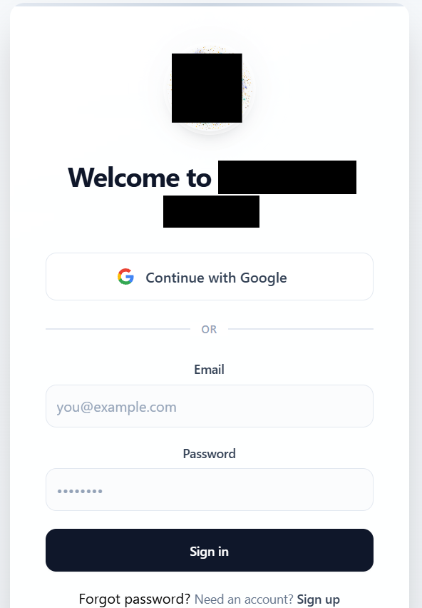

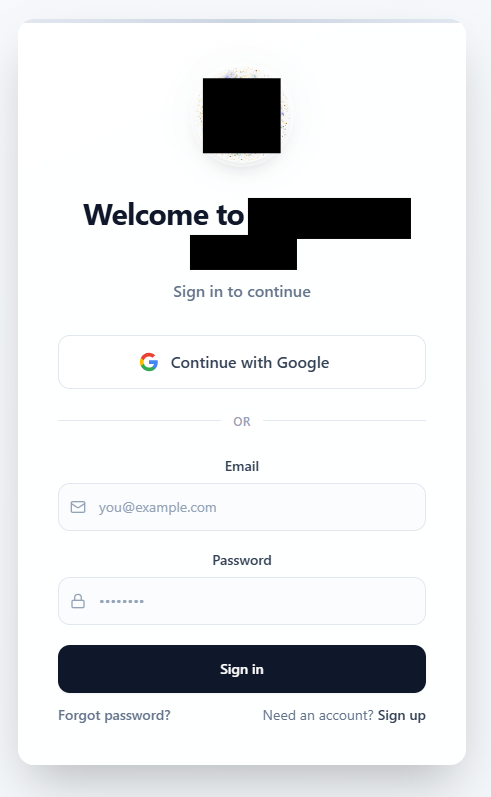

    כשהוא נכנס לקישור הוא מגיע לדף הבא:
    שמי שזוכר מלמעלה - נראה מאוד מאוד דומה למקור.
    עשיתי שכשלוחצים על התחברות עם גוגל - זה מראה שגיאה ומבקש להזין מייל וסיסמה:
    ברגע שהוא לוחץ על שליחה למטה - שני הערכים האלו נשלחים אלי אוטומטית למייל בצורה מסודרת, והוא ממשיך לאתר המקורי של Base44, וככה יש לי את פרטי ההתחברות של המנהל.
                      ו...
                      מהבחינה הזו - עד כאן הצלחתי להגיע, אבל זה לא נגמר פה.

                      אמרתי, איזה יופי, עכשיו לא איכפת לי לקחת עוד צעד קדימה - fishing attack.
                      תוצאה סופית:
