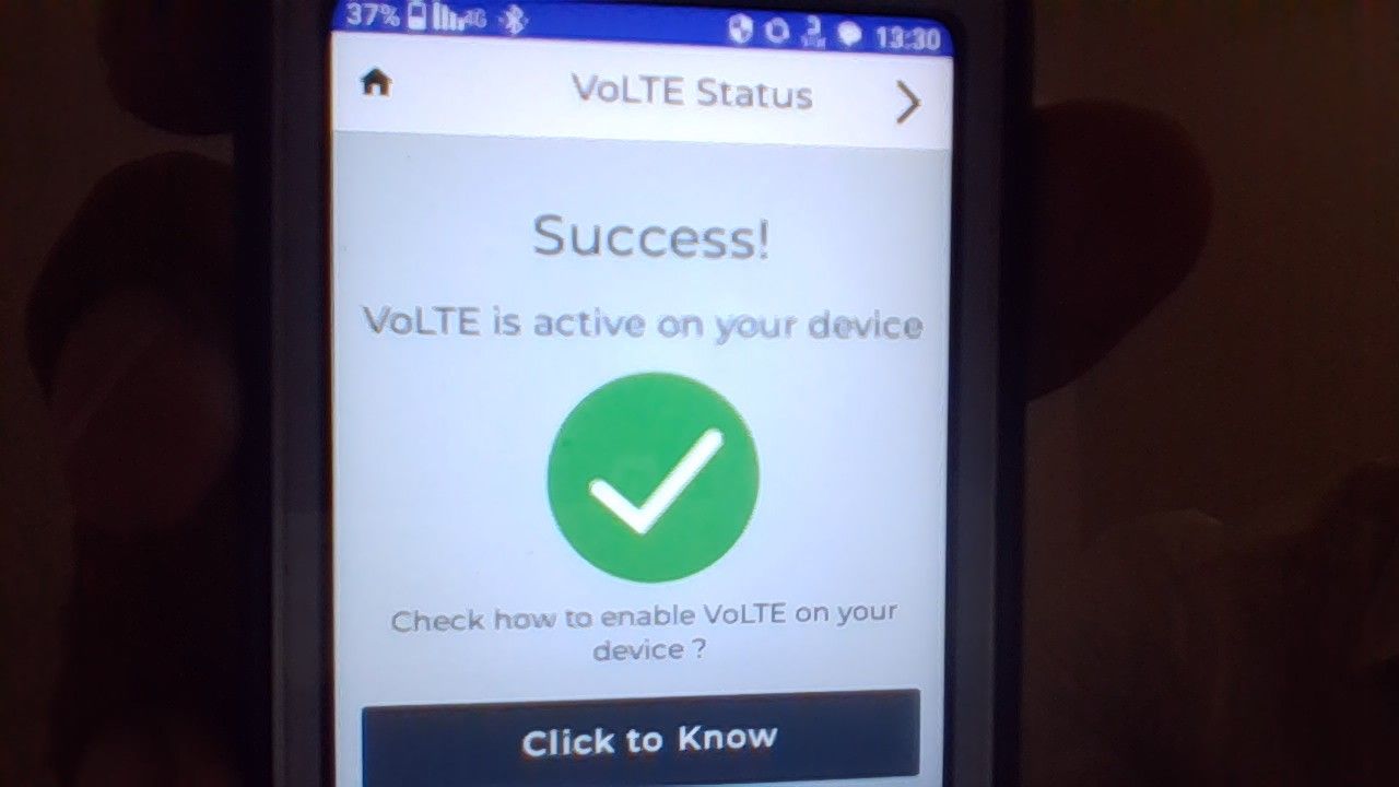

            @מחנה-ידידים WIN_20260507_13_37_40_Pro.jpg התקנתי וולטה פלוס, וזה מה שהוא מראה

              @shlomog את זאת
              https://play.google.com/store/apps/details?id=com.meir.set.version&hl=he
              • מחנה ידידיםמ מחנה ידידים
                @shlomog את זאת

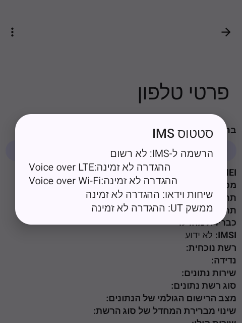

                      טקסט קישור עשיתי לפי המדריך הזה עם ההרשאת רוט... זה הראה שזה עושה משהו... ואז הפעלתי מחדש ומה שזה עשה זה פשוט כשאני מחייג, אז הוא לפחות מראה את מסך החיוג...(לפני זה זה אפילו לא היה מראה את מסך החיוג) אבל זה לא פתר את הבעיה!! זה מתנתק אחרי שניה... ולא שומעים כלום.

                        @urielk תאמת שאני לא מבין בזה אבל רשום לי נדידת נתונים, אז הפעלתי את זה, איך אפשר לדעת אם יש לי?

                        @shlomog מה רע בזה שאתה מחפש דברים אחרים?
                        • S מנותק
                          shlomog
                          חברה ניסיתי שוב עם המדריך של @urielk וזה עובד!! יששש! תודה רבה לכולם!!!👍🏾👍🏾
