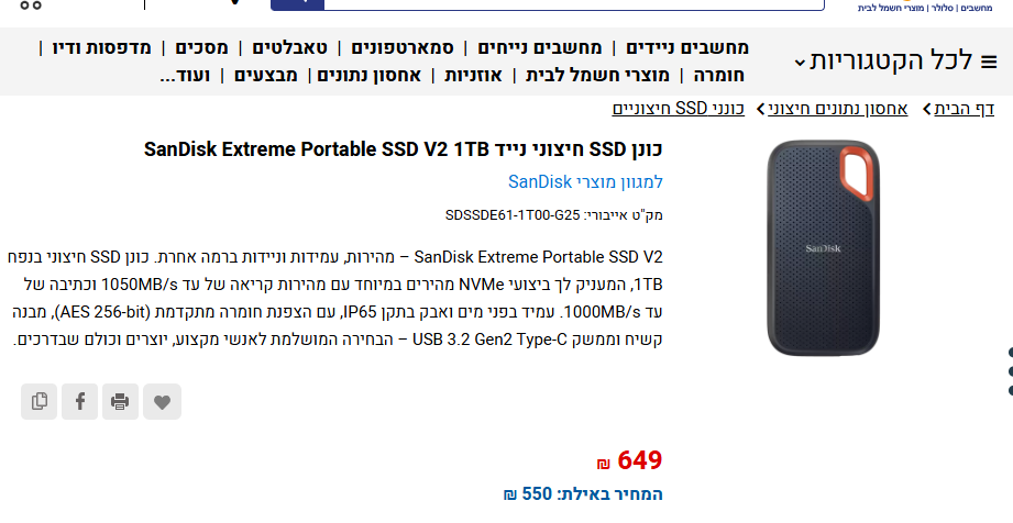

    אני מעוניין לקנות דיסק קשיח חיצוני {די באופן דחוף} השאלה שלי היא האם יש למישהו המלצות ובאופן כללי מה כדאי להשקיע
    מה שידוע לי בנתיים זה שרק SSD
    יש עוד דברים שחשובים??

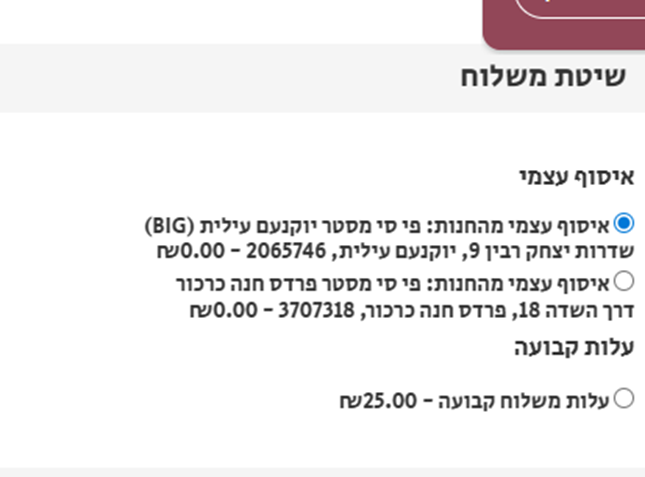

    בנתיים חשבתי על זה {במיוחד עם המבצע השאלה היא האם זה באמת כזו מציאה או שלא וחבל} לרוץ לקנות סתם
    נ.ב.בסניף בני ברק אין ככה שאני יצטרך לשלם משלוח ככה שהמבצע כמעט מתבטל
    @מתכנת-חובב הוא אמין?
    הוא מגיע הרבה לשחזור??

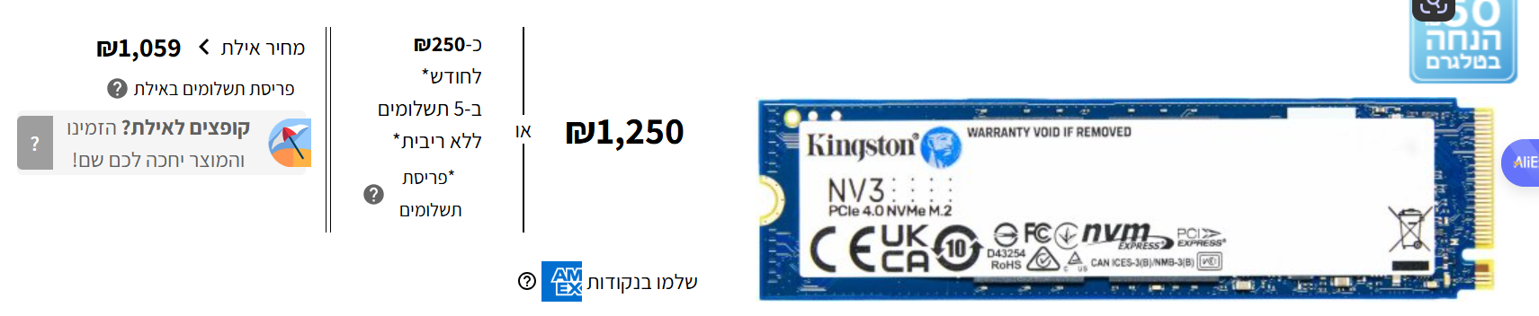

          @צול-גאה נשמע זול מידי
          תראה דוג' מחיר כרגע לקינגסטון 2TB פנימי! [ללא מעטפת]
          [לפני חודש הליין היה טיוואני ולא סיני אבל ללא אחריות].
          ספציפית את זה אם אתה רוצה יש לי להביא לך קצת יותר זול מהמחירון שם באחריות שלהם, השאלה האם רלוונטי לך בכלל TB2 במחיר של 1,100 ש"ח בערך

            @DANIEL-4 הוא שאל על חיצוני, ובסביבות ה500 ומטה
            אני קניתי עכשיו את זה https://www.ivory.co.il/catalog.php?id=36129
