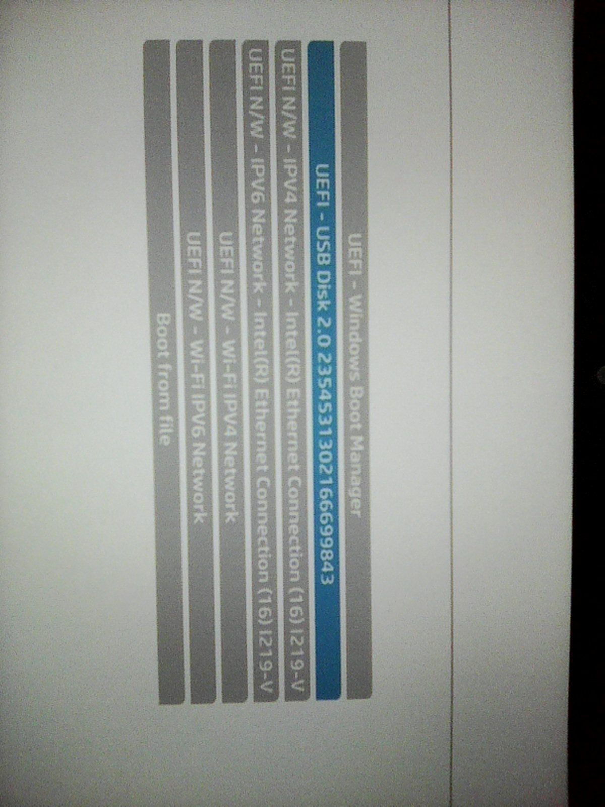

      @דוד-ישראל איפה אתה נתקע??
      בHP לא צריך להתקשקש בממשקים של הביוס
      לחיצה על F9 נותנת את כל הכוננים הזמינים אתה בוחר
      התקיעה היא בבחירה או שאחרי הבחירה לא עולה??

        ניסיתי לבחור אבל זה לא מכניס אותי לכונן
        ד צול גאהצ 2 תגובות תגובה אחרונה
        • ד דוד ישראל
          @צול-גאה
          דוד ישראל
          זה מעביר אותי לתפריט אחר ושאני לוחץ המשך לבוט זה מחזיר אותי למחשב

            @דוד-ישראל
            יש מצב שאתה מצלם ושולח??
            נשמע שאתה לא בוחר באפשרות הנכונה

              @דוד-ישראל

              @צול-גאה
              אין לי אופציה
              בכל מקרה אני לוחץ על אפשרות UFEI של הUSB
              זה מכניס אותי לתפריט אחר

                @דוד-ישראל
                זה אמור להראות ככה
                UEFI Crth,h re t, veus aku
                BOOT SOURS
                    OS BOOT MANAGER
                    WINDOS BOOT MANAGER ...
                   USB ... {הכונן שלך}
                BOOT FROM EFI FILE
                אתה בוחר בכונן שלך

                  זה נראה קצת אחרת בכל מקרה כן זה מביא את הכונן אחרי הכונן הרגיל
                  ובסוף את האופציה לבוט מהקבצים אבל כשאני לוחץ עליו זה מקפיץ תפריט

                    @דוד-ישראל אתה בוחר בכונן שלך לא באופציה לבוט

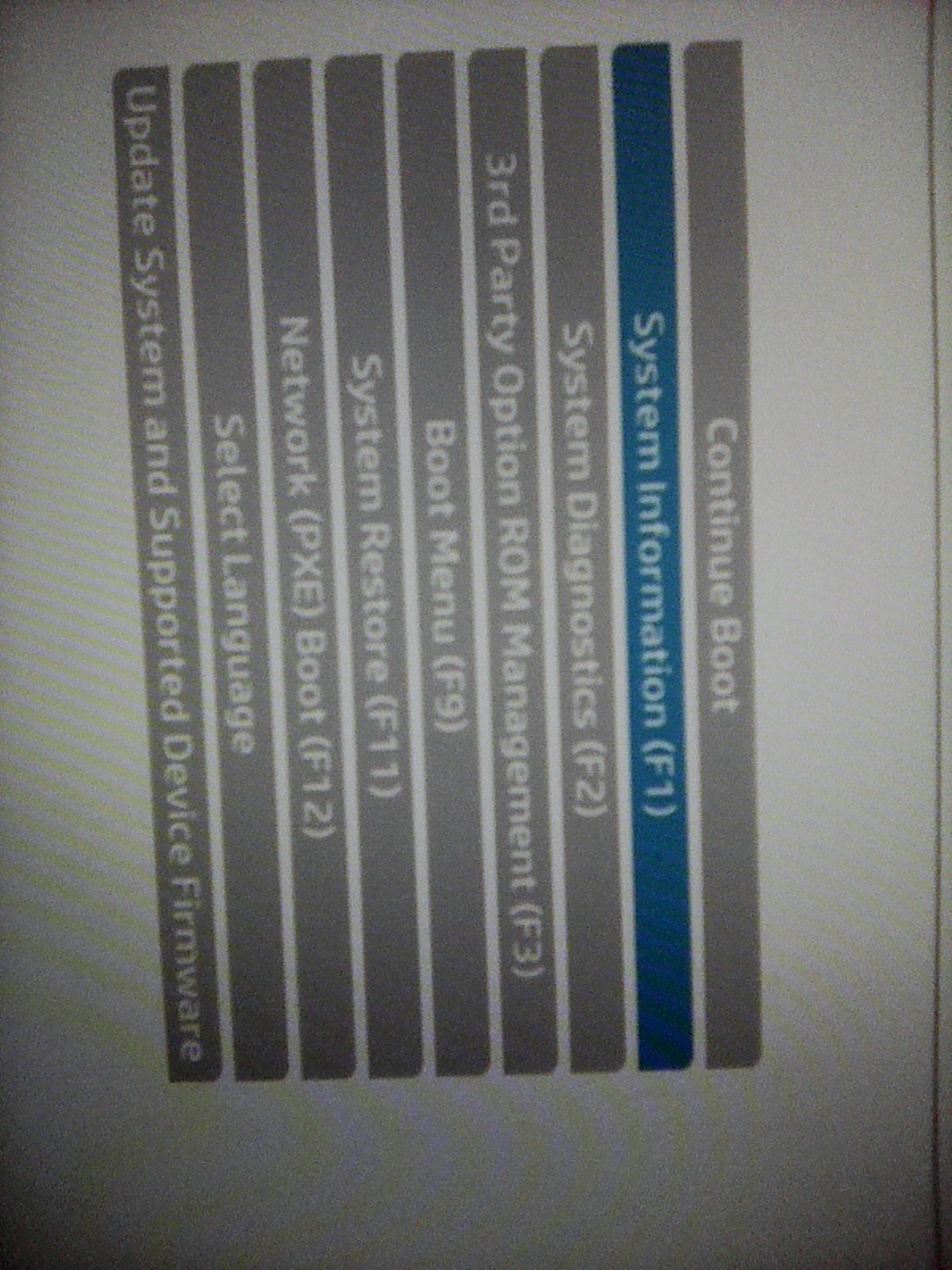

                      דוד ישראל
                      אופצי הראשונה המשך לבוט
                      אינפורמצית מערכת
                      דיאגנוזת מערכת
                      משהו ROM
                      תפריט בוט
                      RESTORE מערכת

                        @דוד-ישראל זה בלחיצה על F9 בעליית המחשב????

                          אחרי שנכנסתי לכונן שלי
                          • ד דוד ישראל
                            @צול-גאה
                            דוד ישראל
                            זה התפריט הראשי בחרתי בשני

                              @דוד-ישראל מה צרוב לך על הכונן??
                              דיסק טכנאים שנועד למחשב הזה??
                              מחשב ישן?? אם כן ייתכן {אולי} שזה בעיה תאימות UFFI או CSM

                                דיסק קטן שמובא בפורום לאיפוס סיסמה

                                  @דוד-ישראל בתפריט הזה תלחץ שוב על F9
                                  {התמונה של התפריט הראשון עדיין לא נפתחה לי נטפרי רק התמונה הראשונה שהעלית}

                                    @צול-גאה זה
                                    זה מחזיר אותי לתפריט הראשי

                                      @דוד-ישראל רוצה להעלות שוב תמונה של התפריט הראשי?
                                      נראה שהתמונה הקודמת נתקעה בנטפרי משום מה {לפעמים יש תמונה שנתקעת ואחרות עוקפות אותה}
                                      כולל סימון באיזה אפשרות אתה בוחר

                                          @דוד-ישראל צרבת אותו עם רופוס??איזה מחשב זה??
                                          {ייתכן שהתאימות היא ל64 ןלא 32 או משהו כזה??}
                                          תנסה רגע F9 כשהאונקי לא מחובר שנדע שזה באמת האונקי ולא משהו אחר ואת האונקי המחשב לא מזהה בכלל
