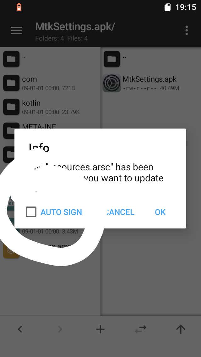

                                          #40
                                          שזה יהיה ככה זה דבר בסיסי בעריכת אפליקציות מערכת
