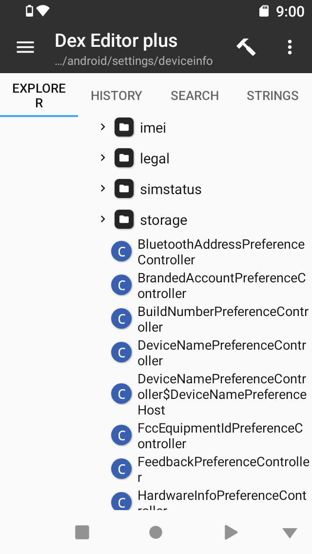

                      נתקעתי בחסימת אפשרויות מפתחים.
                      אני לא מוצא את הנתיב של הsmali שאחראי על זה
                      מישהו יודע איפה זה?
                      • מ מה זה משנה אה
                        מישהו יודע איפה זה?

                        @מה-זה-משנה-אה https://mitmachim.top/post/766655
                          מה זה משנה אה
                          @אלוף-תימן
                          תודה רבה...
                          זה בדיוק המדריך שאני מנסה לעשות אבל
                          א. בM36 לא לוחצים על ביוליד אלא על "דגם"
                          ב. אין אצלי נתיב כזה.
                          אבל באמת תודה רבה אני לא צוחק.

                            אלוף תימןא מנותק
                            אלוף תימןא מנותק
                            אלוף תימן
                            @מה-זה-משנה-אה יש כזה נתיב 100 אחוז
                            הגעת ל buildnumberpreferen

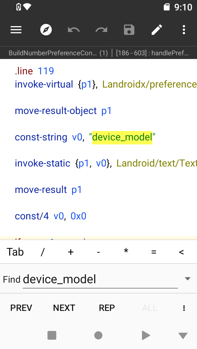

                              מה זה משנה אה
                              כתב נערך לאחרונה על ידי מה זה משנה אה
                              @אלוף-תימן
                              נראלי מצאתי
                              תסתכל הרביעי מתחילת קבצי הסמילי הרביעי והחמישי
                              הרביעי זה מה קורה כשלוחצים על ביוליד והחמישי זה מה קורה כשלוחצים על דגם?
                              אני צודק?
                              התכוונתי השלישי והרביעי

                                אלוף תימןא מנותק
                                אלוף תימןא מנותק
                                אלוף תימן
                                @מה-זה-משנה-אה תכנס לשלישי תעשה חיפוש device_model ופשוט תמחק את זה
                                  מה זה משנה אה
                                  @אלוף-תימן
                                  מאה אחוז?
                                  סליחה שאני ככה לא מאמין אני פשוט לא רוצה בריק או משהו כזה.
                                  • מ מה זה משנה אה
                                    @אלוף-תימן
                                    מאה אחוז?
                                    אלוף תימןא מנותק
                                    אלוף תימןא מנותק
                                    אלוף תימן
                                    @מה-זה-משנה-אה 200%
                                      מה זה משנה אה
                                      #33
                                      @אלוף-תימן
                                      אז פשוט למחוק?
                                      ואם יש כמה?
                                      ואחרי זה צריך לעשות איפוס ליצרן?
                                      תודה רבה רבה+++

                                        אלוף תימןא מנותק
                                        אלוף תימןא מנותק
                                        אלוף תימן
                                        #34
                                        @מה-זה-משנה-אה אמור להיות בנתיב הזה רק אחד
                                        תסיים תעשה נקה נתונים או אלץ עצירה לאפליקציה של ההגדרות ותראה עם זה עובד
                                          מה זה משנה אה
                                          #35
                                          @אלוף-תימן
                                          יש לי הרבה שאלות היום 😊
                                          זה?
                                          למחוק עם המרחאות או בלי?
                                          זה פשוט מוריד מהתפריט את ה"דגם"?
