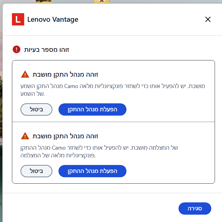

    נצח ישראל
    לאחרונה לנובו השיקו כלי של תיקון למחשב
    ומדי פעם עולה לי שמושבתים המנהלי התקנים האלו כמו בתמונה של המצלמה והשמע
    וכל פעם אני מפעיל ואחר יום או אפי' באותו יום זה שוב מושבת
    איך פותרים את זה לתמיד ולמה זה קורה

        נצח ישראל
        @יוסף-מאיר-וייס בנתים לא מצאתי שום פיתרון
        ואיני יודע מה הבעיה?

          לנציצ
          כתב נערך לאחרונה על ידי לנציצ
          @נצח-ישראל אני קצת מתלבט כזה נשמע טיפשי
          אבל יש סיכוי שכלי תיקון זיהה אותך כבתור מחשב אחר
          והוא מביא דרייברים שלא תואמים במדויק
          ובכל מקרה קצה שקורה
          הדרייבר מוסר אוטומטית
          אז תבדוק מה מגודר בכלי תיקון
          איזה דגם מחשב
          פשוט פחות או יותר זה מהדברים הבודדים שגורמים לדרייבר להימחק
          אי תאימות
          או שהעברת מווינדוס 10 ל11
          גם יכול לגרום לאי תאימות מסוימת
