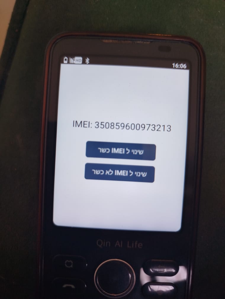

      MOSHE

        • M MOSHE
          @MOSHE הIMEI נראה טוב..
          תפרט מה בדיוק הבעיה ומתי זה בדיוק קורה..
          יכול להיות שבאמת אין לך קליטה באותו מקום? או שזה קורה לך פתאום במקום שיש קליטה?
